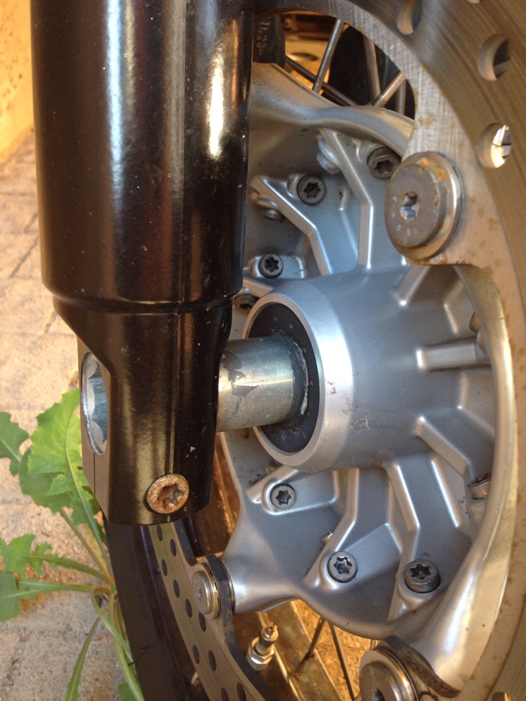

  1. R 1200 GS
На переднем колесе сменил резину. Когда собрали все назад - шокрали правые колодки и грелмя диск правый. Пересобрали. Кручу вывешенное колесо - звуки непонятные. И втулка слева (со стороны датчика АБС) кажется раньше глубже стояла...
https://youtu.be/DzDELmhVSwc
Или я зря парюсь?
Кроме того, т.к. пыльники были в грязи и без смазки - очистил от грязи и смазали смазкой для ШРУС. Ей же смазали ось.
Это нормально или надо чем-то заменить эту смазку?
Неужели никто не может сфотографировать втулку на колесе хотя бы??
Может что не так собрали

Похоже что как то наоборот поставили
Закинул с колёс
У Глеба фото воздушного. У ТС видимо водяной, колесо другое..
на воздушнике нет пластиковой защиты перьев....видать водяной))))
Да, водяной. Собрано верно. Сделайте фото с водяного пжлст?

Звук на видео - колодки о диски или что-то другое? Даже вращая колесо понять не могу...

Забыл спросить. затянули динамометрическим ключем??
Скинь супорта, там всего 4 болта и поймёшь что это шуршит.
Звук нормальный!!! Маркировку сейчас сказать не могу, в любые запчасти заходишь и спрашиваешь!!! Проблем быть не должно!!! Если что. цвет зеленый!!!
Нет. Не знал моменты. Теперь мануал слил - поеду перетягивать.
Эти места с завода графитовой пастой мажут.
Спасибо, поищу...
1. Ни чего страшного нет! Смазка не несет особого функционала... ее основное достоинство это не дать заржаветь/окислиться оси до следующей разборки! если не смазать или не покрыть каким нибудь специальным составом, ось окисляется и потом очень трудно ее вытащить из подшипников. В теории со временем в местах посадки подшипника из за ржавчины может образоваться люфт... это совсем не есть хорошо (но это с большим временем...)
2. это не абразивный материал и убить манжету она так же не сможет.
