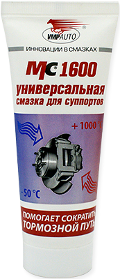

Вчера машине задние пальцы помазал отечественной смазкой http://mc1600.smazka.ru"]MC 1600.
Через 65 тысяч км посмотрю как она себя ведет по сравнению с голубой Ликви Молли, которая за 65 т.км почти вся вымылась.
