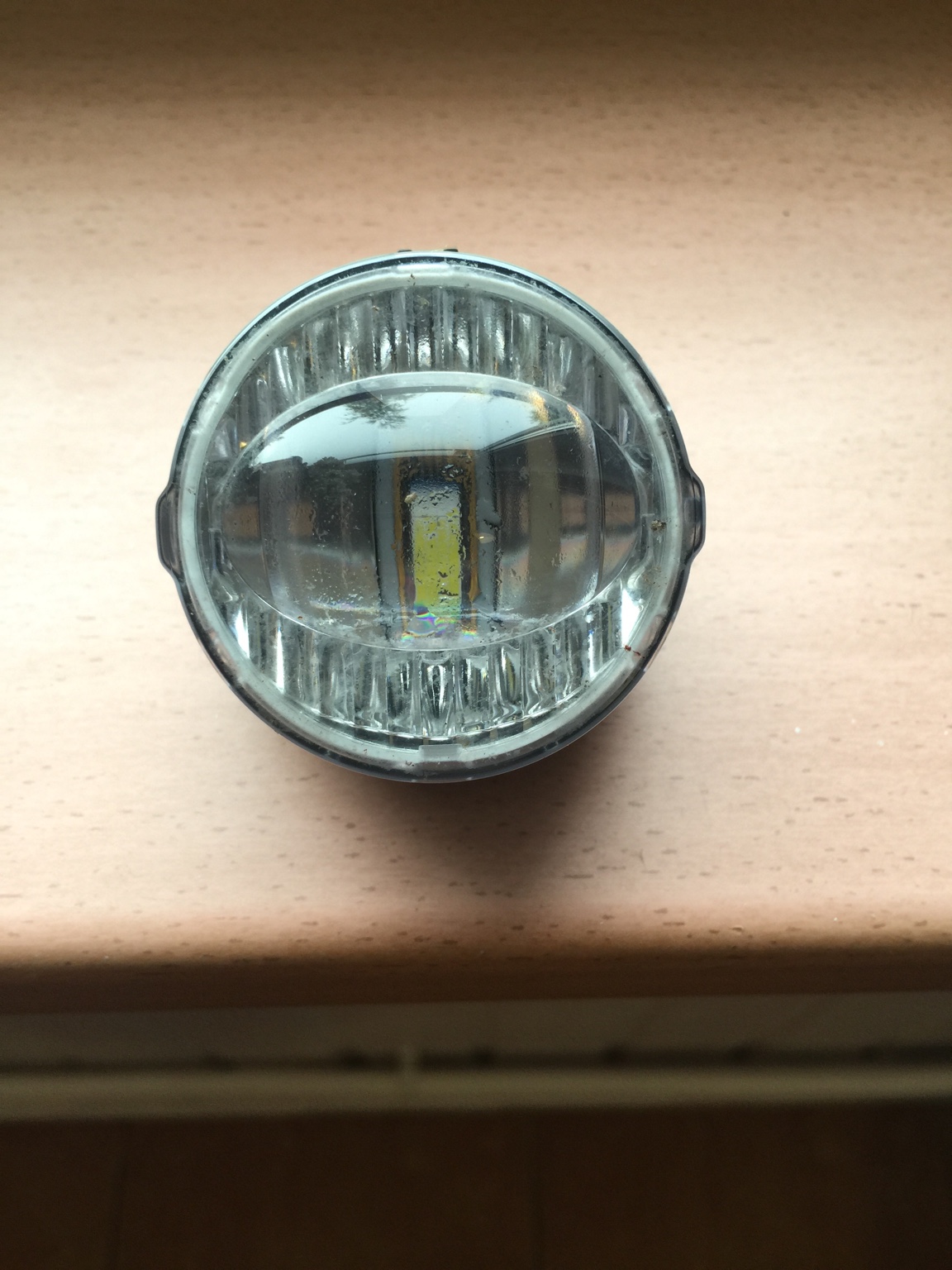

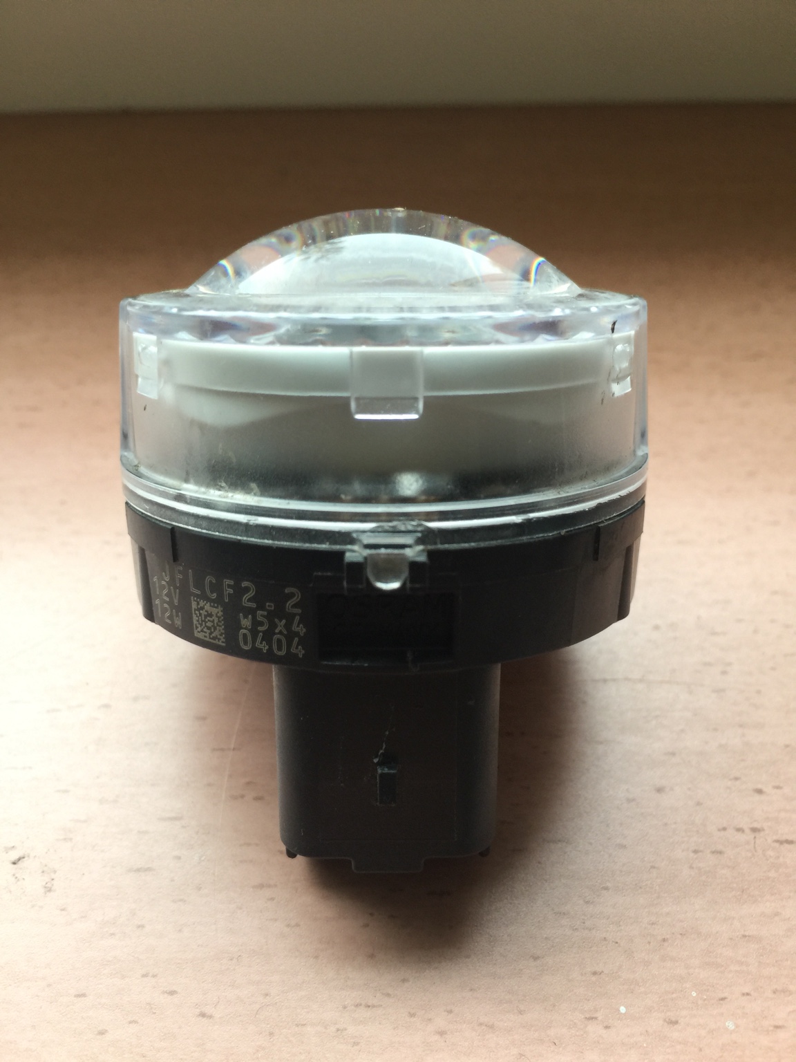

Всем доброго дня, после недельного тура вокруг Балтийского моря, под проливными дождями, вышел из строя светодиодный модуль противотуманный фары, внутрь модуля попала вода. Подскажите где купить, или скиньте ссылку.
Возможно высохнет и заработает. Отдельно они вроде бы не продаются.
отправил с RT
Попробуй разобрать, просушить.
Модуль не разборный, хотя можно поковырять аккуратно и просушить.
У меня после мойки оба тухнут,потом высыхают и все ок!
Разве это не гарантийный случай?
Просушка помогла, заработал. Странно, что сам модуль не герметичен.
. iPad .
Один меняли по гарантии после мойки. Но, он так же потух, после следующей. Через пару дней заработал. На Мойке прошу не направлять на них прямую струю, либо мою сам на мойке самообслуживания. Вроде не тухнут пока.
Собрать на герметик и забыть.
Новый сразу на хороший герметик. Отдельно модуль без корпуса не нашёл.
Так его весь придётся замазать, я сначала тоже хотел по шву пройти, отверстия в модуле с обратной стороны не герметичны.
. iPad .
Положить в рис на ночь он всю влагу вытенет
