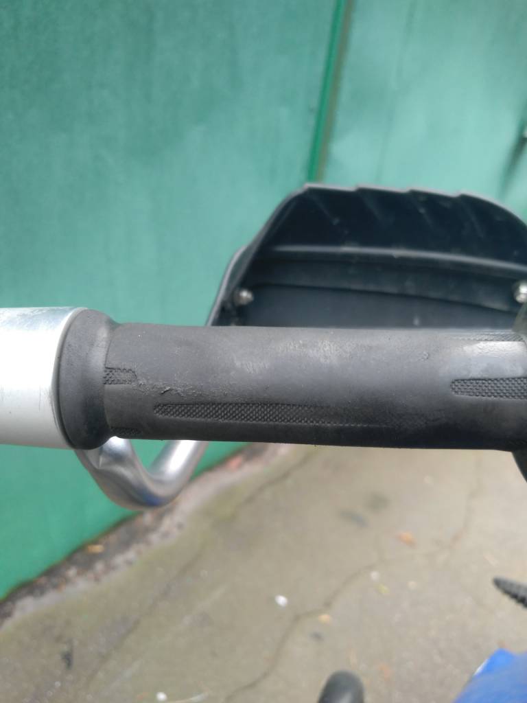

Привет!
Не самая большая, наверное, проблема моего мопеда, просто в глаза бросилось.
Истерлись сильно ручки руля. Как полечить правильно, кто проходил такое?
Спасибо заранее :)

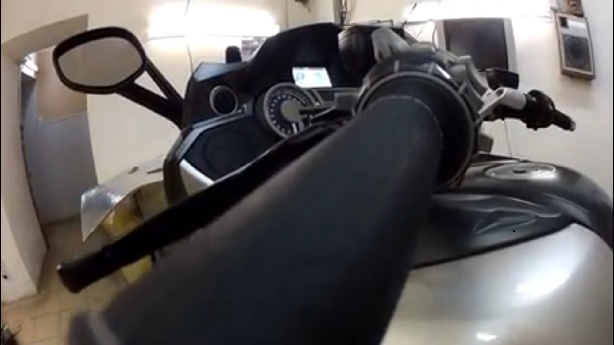

Самый быстрый это обмотать лентой для ракеток большого тенниса.
Посмотри тему Малера, как он себе ручки сделал, очень приятно получилось. Еще обматывают лентой для теннисных ракеток.

нет не сложно , старые нуно аккуратно надрезать желательно скальпелем и снимать точнее отрывать от самой ручки помогая тем же скальпелем , лучше делать вдвоём . Потом зачистить максимально ручку от остатков снятой грипсы . Берёшь обыкновенный лак для волос без блёсков и пр ,проливаешь новую грипсу изнутри этим лаком ( не жадничай , но и без фанатизма ) на саму ручку тоже и быстренько натягиваешь . Заранее определись как её ставить , где верх где низ .На трёх мотах уже поменял таким способом . Удачи
забыл добавить , ручки нужно снять с руля.... ))
Спасибо, вариантов, оказывается, много! Надо определиться и сделать :)
. ZUK Z2121 .
Еще, я себе ставил альпину (не реклама) так вот, на ручке есть выступ, там где вывод проводов, на альпине нет места под этот вывод, пришлось подрезать новую грипсу.
(это насчет подводных камней)
спасибо большое!:yahoo:
а то как то неохота было покупать оригинал по 130euro штука:cool:
будем иметь в виду
Спасибо
Надо брать, а то тенисная лента за 70000 км истрепалась.
Я кожей обтянул.
