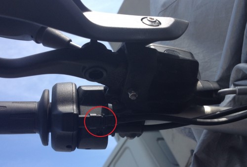

С утра оседлал своего коня, направляясь из Анапы в Краснодар, завожу двигатель и на нейтрали обороты сразу прыгают до 3000. При выжимании тормоза на ручке обороты падают, отпускаю тормоз - снова на 3000. На поворот ручки газа никакой реакции, ровно 3000 оборобов. На табло светится оранжевый треугольник и значок неисправность электронной системы управления двигателем. Позвонил в сервис, они предложили эвакуацию, т.к. не понятно, что за проблема.
От открывающейся перспективы потерять день у меня отрылся технический талант. Решил проверить, что ж могло сломаться со вчерашнего вечера, когда все было ОК. Заметил что один разьем не плотно соединен (красным кругом на рисунке) и вуаля - все заработало!! Это я оказывается неудачно выдергивал прикуриватель из розетки и этим разомкнул соединение. Может поможет кому.

Это специальная фишка BMW, служит для того, что бы была возможность доехать до сервиса при выходе из строя электронной ручки газа. Мало ли, обрыв провода, выход из строя резистора, как только мотоцикл не видит ручку газа, поднимает обороты до 3000, и можно ехать, да не быстро, но ехать!
Совершенно верно!
