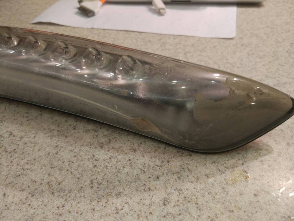

  1. K 1600 GT
Обнаружил воду внутри переднего левого поворотника. Снял его. дома вода высохла. Осталось некрасивая зеленая корка на внутренней стенке стекла.

Может попробовать погрузить фонарь под воду и определить, через какое место в него попадает вода?

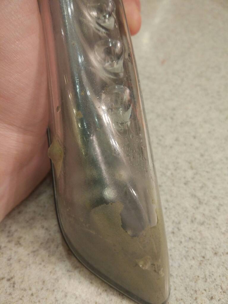

Ну чтож ) В моем случае оказалось все просто. На одном из поворотников отошло стекло в некоторых местах, по периметру.
И как то без особых хлопот и спецсредств удалось их разъединить. Видимо высох клей.
Посмотреть вложение 57559 Посмотреть вложение 57560
Посмотреть вложение 57561 Посмотреть вложение 57562
Промыл стекляшку в мыльной воде. Обратно пока не собирал, но планирую посадить секло на термоклей. Как-то так
Посмотреть вложение 57563 Посмотреть вложение 57564
