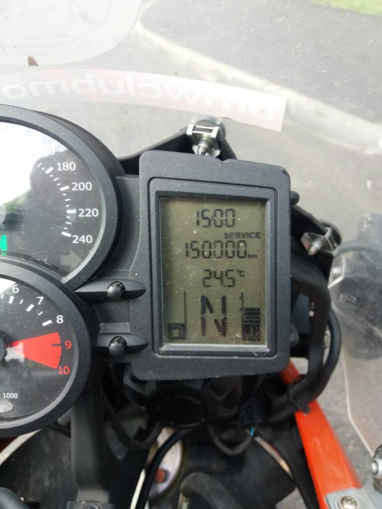

Саша 150[emoji16]
про сцепление-да , у меня были точно такие же ощущения. Пришлось настроить под себя:smile:
