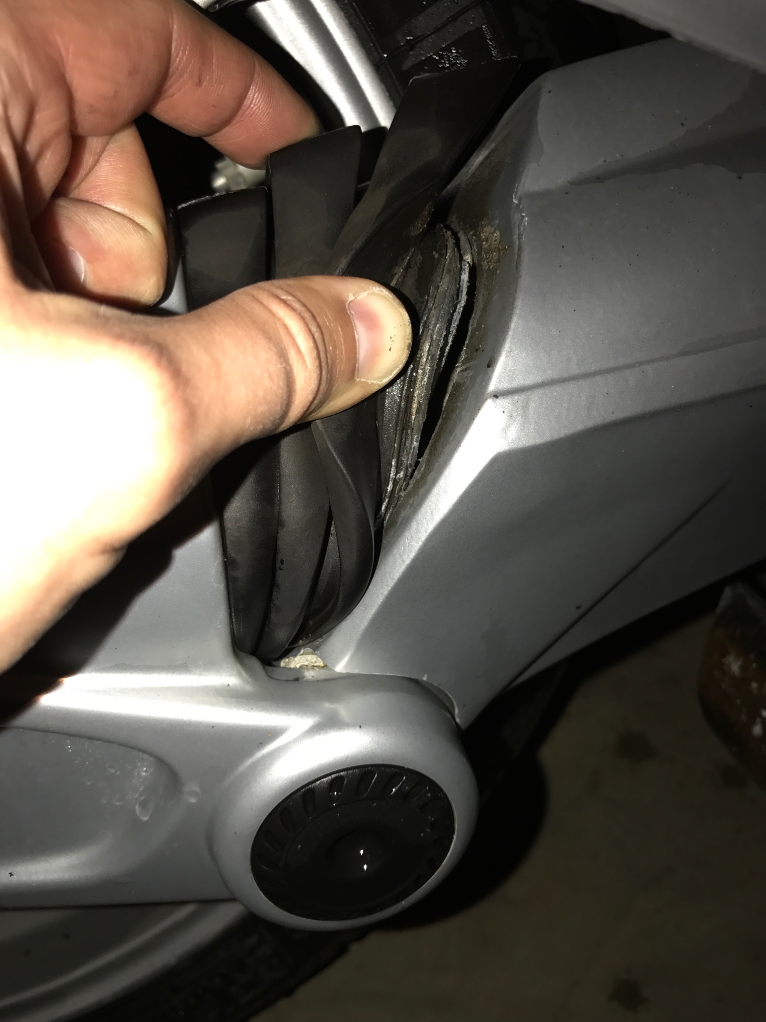

  1. R 1200 RT
Уважаемые РТ-воды подскажите пожалуйста, пыльник кардана на РТ сидит не очень плотно, т.е. я спокойно могу отодвинуть его рукой до состояния образования отверстия. Это нормально?
У меня до РТ был КС и там пыльник сидел мертво, а тут я был удивлён его мягкостью.
Пока сам не выскакивает - нормально).
Намертво там по конструктиву быть не может.
Hadros, похоже ты где-то пролюбил важную составляющую пыльника - пластиковую хрень с усиками, которые собственно и цепляются за дырку.
Спасибо за инфу! Пластиковые хрени закажу, поставлю.
Илья, а у Тебя случаем не парт номера этого колечка, а то я на кошках его не вижу, только пыльник целиком и все?
. RT
он целиком постовляется
пластик отдельно не идет
. RT
я наверное ошибся - у тебя на фото вроде выглядывает кусок нужной пластмассы, просто она не заправлена правильно.
и их нет отдельным номером.
в общем, нужно аккуратно всё почистить, заправить резинку в пластик и закрепить пластик пазами в железное окно. и все будет держаться.
Ок, спасибо! Завтра займусь
