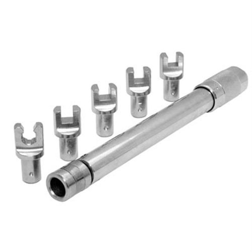

Для большей вероятности успеха, неплохо бы сначала обзавестись инструментом....
Купил такой:
