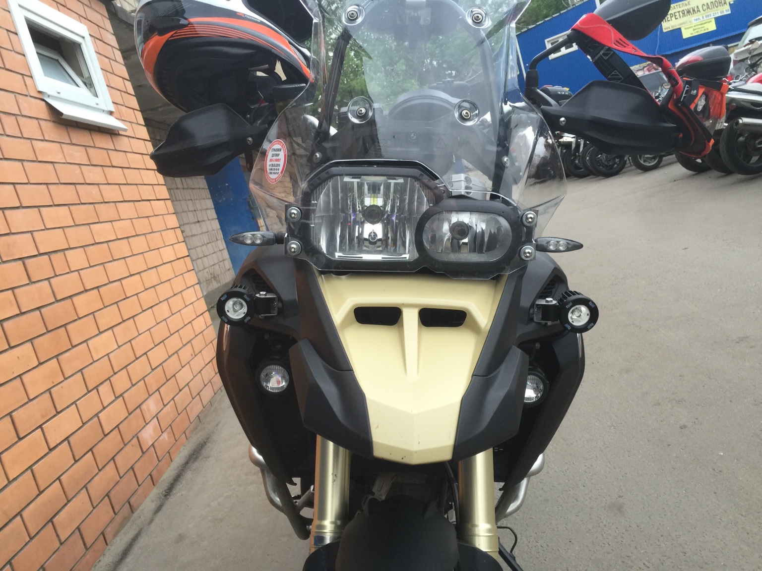

Я использовал оригинальные кронштейны БМВ, фары купил китайские, сам проложил проводку, установил блок реле, на руле на самодельном алюминиевом кронштейне установил тумблер управления, управляющий сигнал на реле взял с разъема допоборудования около аккумулятора.

хорошо сделано))))
Штанги выдержат длительные вибрации?
Тогда не должны лопнуть...
во млин! а на 2011 год такие штуки есть, интересно?
Официально нету((
По каталогам дооснащение допфарами, в которое входят эти кронштейны, идет только для моделей с 13 года. Возможно, на моделях до 13 года другой пластик, который не позволит поставить такие кронштейны. Либо, допфары просто не были предусмотрены до 13 года, поэтому их нет в каталогах - в этом случае, можно посмотреть на конструкцию морды 11 и 13 годов и проверить, удастся ли поставить на 11 год эти кронштейны.
