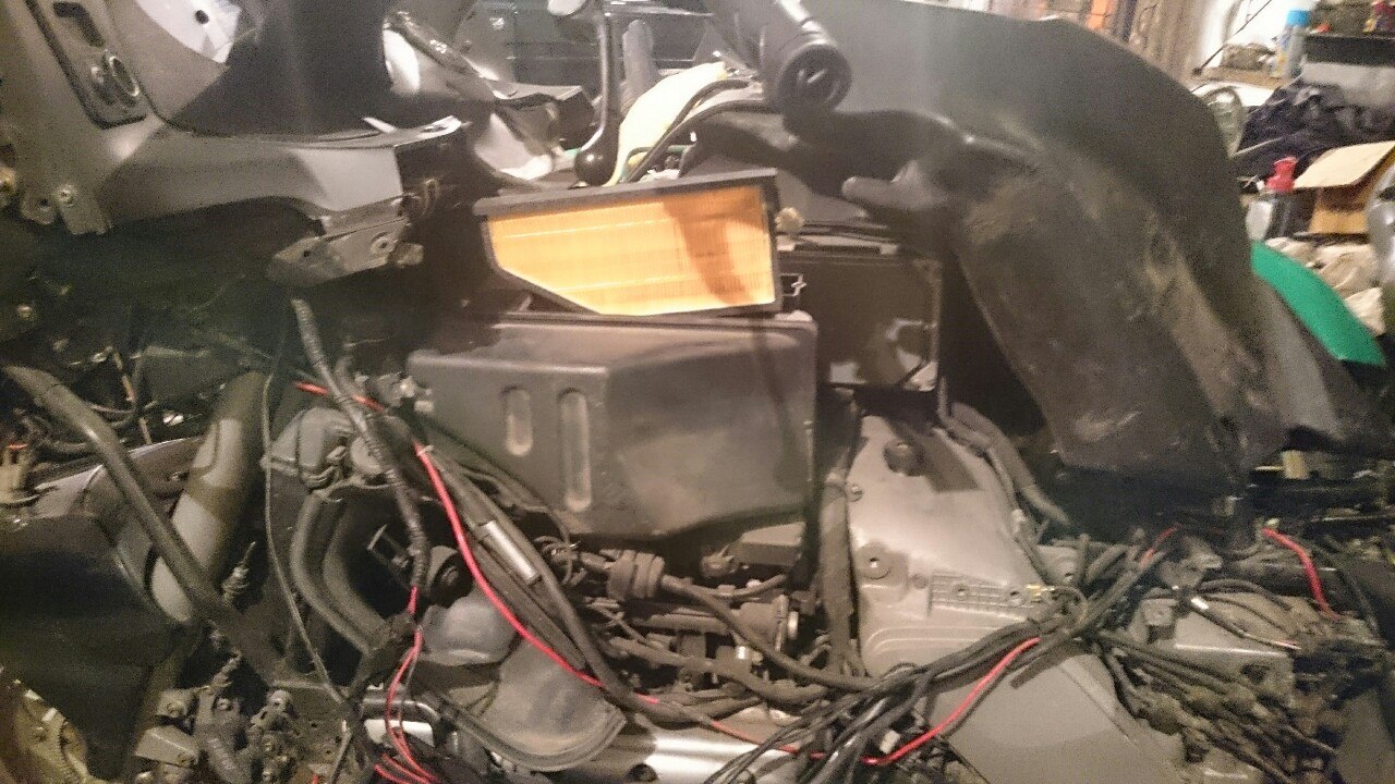

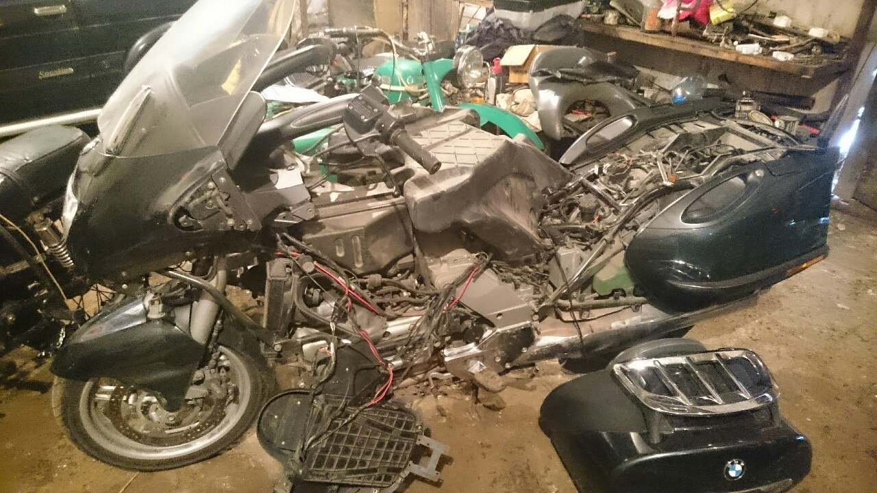

мне еще требуется подсказка: частично разобрал пластик (лезу к воздушному фильтру- надо менять), и ради любопытства решил проверить падение напряжения при включении подогревов. Мотик нормально завелся. Мультиметр подцепил к акб и стал все по очереди включать. Все нормально, все работает. Заглушил. а потом еще раз хотел завести , и фиг там. кнопка стартера не реагирует ни на что. Все проверил: передачу ( нейтраль, и еще сцепу выжал), стоит на центральной подножке, боковая убрана, двигстоп включен- но ни какой реакции. проверил предохранители- все целы. что за ерунда может быть? акб заряжен 100%
Может предохранитель?Лезь туда,что трогал,что то случайно разъединил.И подсоедини ДРУГОЙ АКБ.Или перезагрузка всей системы....
Флажок на кнопке стартера.
много историй таких было) Глянь батарейку, сам начинал с этого, и громче всех кричал что батарейка заряжена, все играло и светилось, а стартер ни в какую.
заднюю передачу не включал?
да флажком щелкал во все стороны. Стартер бы хоть чуть дернулся или реле щелкнуло или погасла панель. Но тут просто тишина. Понимаю, что мелочь какая-то. Передачу заднюю так же специально включал /выключал, включал первую и выжимал сцепление. Так же задвигал подножку боковую. Нашел реле стартера- все нормально на первый взгляд.акб заряжен точно.

Насос качает. Чисто стартер не срабатывает.а до проверки напряжения все было нормально. Мотик для меня новый, только взял, по тому и пока в непонятках.
А если читать, что я дал ссылку, то там можно увидеть развернутые отчеты о путешествиях.
Пластик щас разобран?Еслиб сигналка блокировала,насос бы неработал,у меня тоже незаводилась,если фишки с правой стороны разьеденены в районе тормоза.
да, пластик снят.
фото сделано на промежуточном этапе. сейчас снято почти все. А что за фишки в районе тормоза?

Вообще бы все фишки сначала поставить на место,у меня какие то фишки были разьеденены и стартер неработал.А что на рестайле уже один радиатор?

в общем стартер включился. До этого проверил все подряд и сменил воздушный фильтр. как же далеко они его упрятали... а включился случайно, после того, как несколько раз подергал ручку задней передачи.

Фишки для работы стартера не должны иметь значения. Только задняя, подножка+передача и питание. перемудрили баварцы. Предыдущий К1100LT значительно проще в обслуживании.
