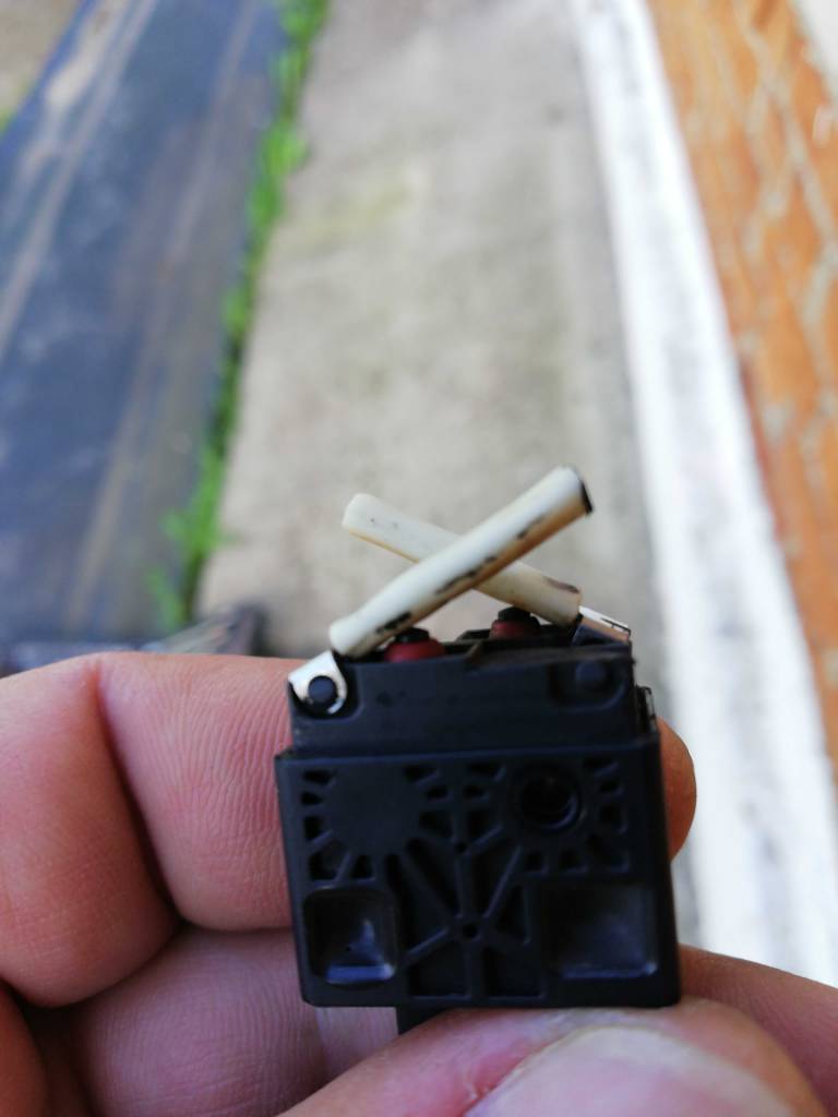

Поставил ручки сцепления и тормоза с али короткие, теперь на передаче с выжатым сцеплением не заводится?
Может кто сталкивался?

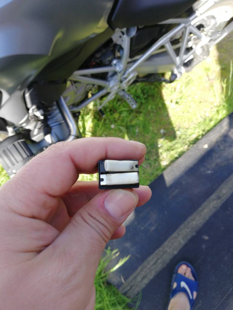

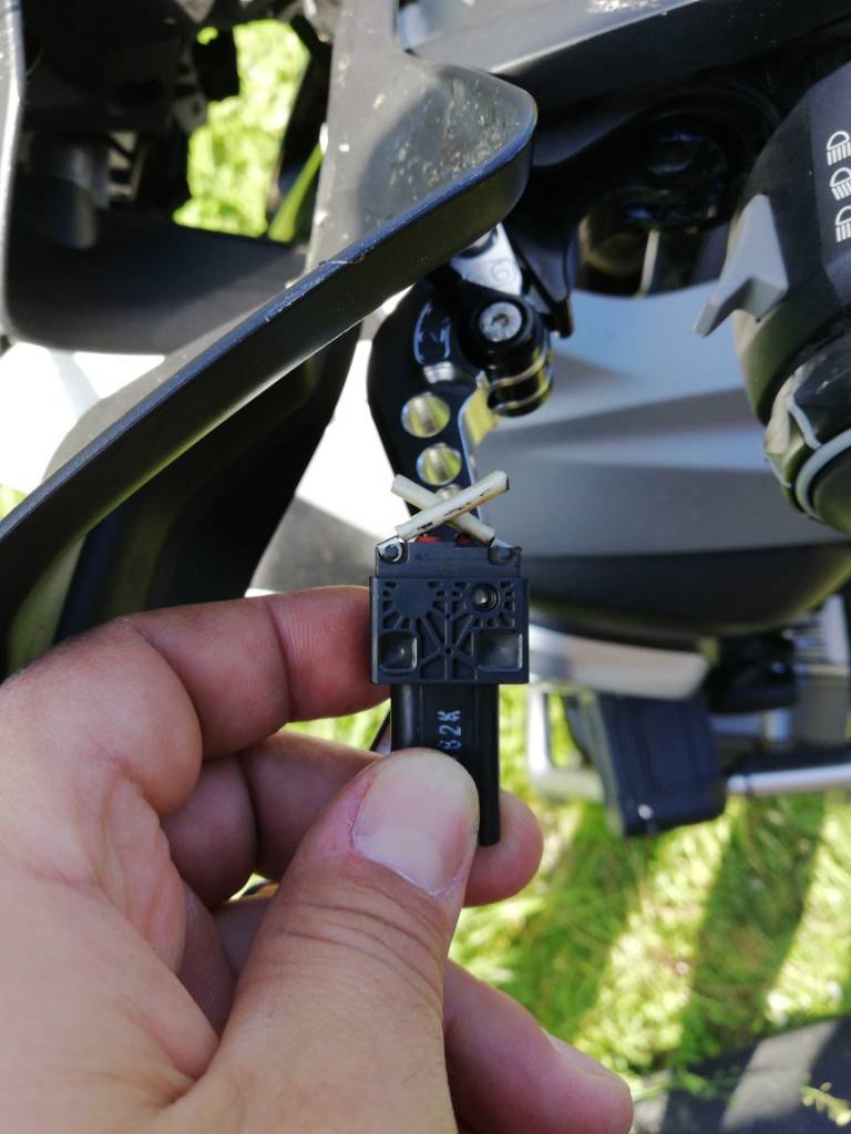

А у тебя значит не исправен сам микро выключатель! Поменяй и все будет.
Нажимая на него пальцем, все работает. Надо пластинки выключателя отогнуть значит.
