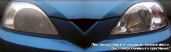

"ЯСНЫЕ ГЛАЗКИ
Со временем такие фары мутнеют, желтеют и покрываются микроцарапинами. И даже чистый и заботливо натертый полиролью автомобиль не выглядит новым: «глаза» выдают его возраст. Что же делать, неужели для восстановления первозданного облика нужно приобретать комплект новых фар, а исправно работающие заводские придется выкидывать? Можно, конечно, поступить и так, но способы продлить жизнь штатным фарам есть. Причем способы эти доступны всем.
Вариантов восстановления фар два. Первый - приобрести полироль для пластика и после мойки наполировать им фары. Это спасет положение, фары станут яснее. Но недели через две-три, а то и раньше они вновь потускнеют. Дело в том, что подобные составы заполняют собой микротрещины, но рано или поздно вымываются.
Второй способ чуть более трудоемкий, но и более действенный. С помощью шкурок и специальных паст нужно снять верхний слой с колпака фары. То есть царапины не заполняются, а удаляются в принципе. Конечно, число таких полировок небесконечно, однако повторять этот процесс потребуется всего один раз в 3-5 лет.
Присмотритесь к «глазкам» вашего авто. Они потускневшие и грустные? Вот и мы заметили, что пять лет эксплуатации KIA RIO, про который мы уже не раз рассказывали, отразились на поликарбонатных колпаках. Фары стали мутные, с мелкими царапинками. Поэтому в качестве подготовки к зиме, когда ездить придется по слабо освещенным или вовсе темным улицам, мы решили обновить головной свет.

Шкуркой зернистостью 1500 снимаем с фары верхний, поврежденный царапинами слой. Шлифовать фару лучше «на мокрую», смачивая время от времени обычной водой из бутылки. Если вы пользуетесь шуруповертом или дрелью со шлифовальной насадкой, то держите обороты ниже средних и не нажимайте на дрель слишком сильно. После этого шлифуем фары шкуркой зернистостью 2000 и 4000. В результате колпак фары становится еще мутнее. Но мы получили ровную чистую поверхность, чего и добивались. Визуально кажется, что фара испорчена, но не стоит впадать в панику, просто продолжайте начатое дело - и результат не заставит себя долго ждать.
Этап 3. Полировка
Берем поролоновую губку или насадку и начинаем работать шлифовочной пастой. Желательно использовать два состава с разной грубостью очистки. Если поиски таких паст в рознице были безуспешными, можно пойти на компромисс и использовать один шлифовальный состав, средний по грубости.
После этого фару можно располировать мягкой бархатной тряпочкой или мягкой насадкой на шлифмашинку. Собственно, на этом весь процесс заканчивается. Остается только удалить малярный скотч (или установить и подключить фары).
Полученный эффект новых фар сделает машину визуально новее. Что же касается качества освещения до и после восстановления, то разница будет тем заметнее, чем мутнее фары были изначально. Поэтому для владельцев подержанных и повидавших дороги автомобилей это будет наиболее актуально."(С)
