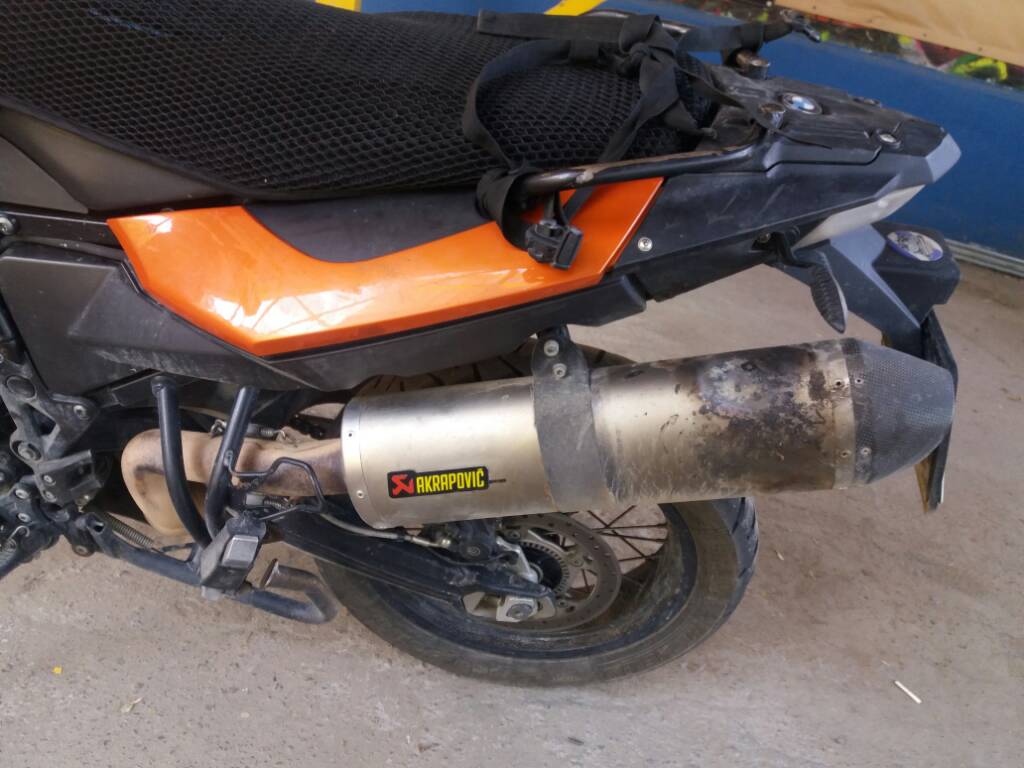

В дороге сумка баул слезла на глушитель и подплавилась[emoji22]
В итоге сейчас на нём резиновое пятно. Думаю как теперь глушитель покрасить в родной цвет. Кто нибудь занимается?

Модет попробывать отчистить глушитель?
Например на холодном моте положить на место пятна тряпочку , намоченую бензином. Дать полежать минут десять. И попробывать потереть этой же тряпочкой. Идеально подойдет вафельное полотенце, армейское.

обидно, конечно, но, как мне кажется - не решит никакая покраска ничего, хуже только будет.
надо нагар этот убрать, а если удастся убрать - то и красить не надо.
я попробовал бы абразивной пастой, на внутренней стороне бачка для начала.
Рассверливаются заклепки, снимается весь кожух трубы (как для замены наполнителя), шлифуется, покрывается термостойким лаком и собирается обратно.
Закелепки не обычные, продаются в тырнете.

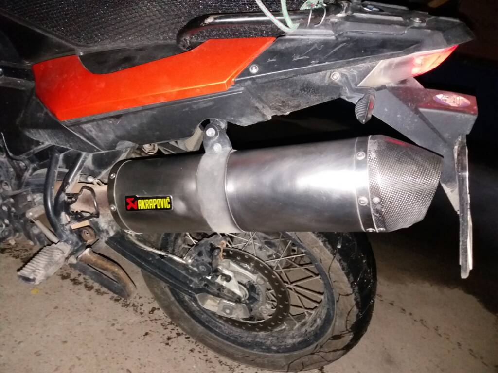

В итоге умелыми руками глушитель был приведен в порядок[emoji106]
Ну и хомут глушителя надо было полирнуть.
