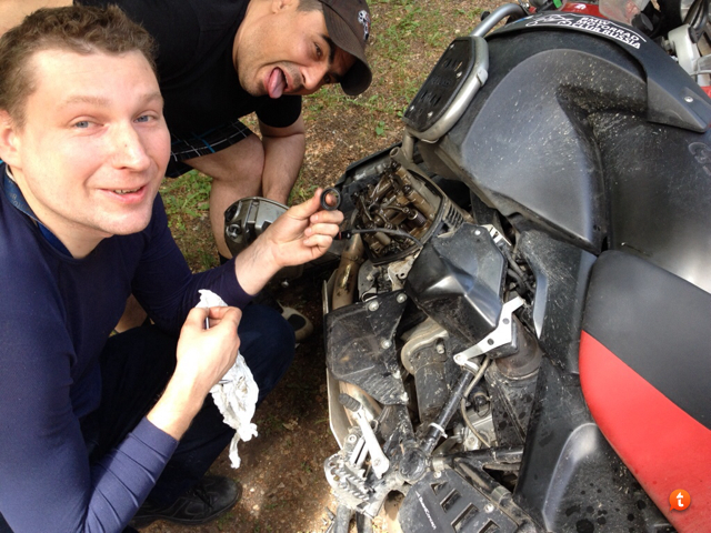

Может быть трещина в свечном колодце крышки. Так было у Паши Wind после скольжения на левом цилиндре. Холодная сварка устранила течь.
Масло текло на левую штанину.
