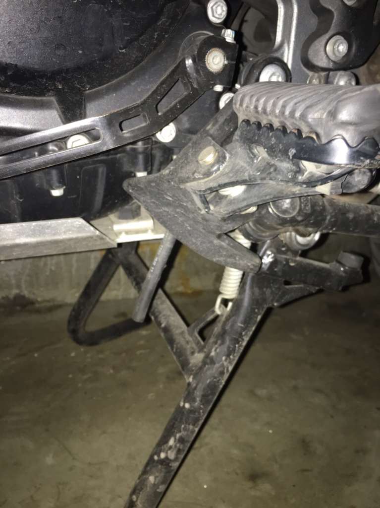

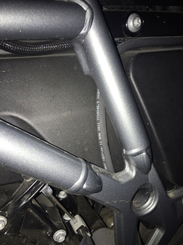

Только заметил за 4 года владения мотом. Под центральной подножкой свисает шланг.
А проложен он сверху под сидушкой
Картерные газы?
. Nokia 3210
Спасибо, буду знать.
. Nokia 3210
дренажный писюн )))))
Шланг (продаваемый на метры) [emoji6]
ЗЫ если много знаков препинания поставил, то да... исправлюсь
. Nokia 3210
перелить бензин в бак не возможно, бензин из заливочной горловины попрет, это дренажный шланг который идет из тех отверстия, рядом с заливной горловиной, там стоит маятник и клапан, что б при падении бензин не вытекал из бака на улицы и не попал на горячий мотик
