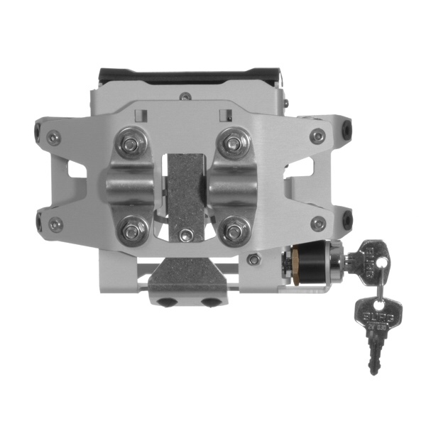

Друзья, в электрике я не смыслю, а лезть в электросхему мотоцикла опасаюсь. Имеем f800gs с установленным запираемым кредлом от которого питается garmin zumo 660. Вся конструкция переедет на новый мотоцикл. Как снять?)

Вот такой что ли?
1.Четыре гаечки открутил.
2. Последовательно откусывая кабельные стяжки, находишь место подключения кабеля.
3. Отсоединяешь.
4. Изолируешь.
Вот видео есть
http://youtu.be/zWhnTffw0Qg
Там все подключение- к аккуму либо еще куда через родной предохранитель в жгуте и к массе.Поэтому если затруднительно по жгуту докопаться до точки подключения (я сам ставил-прямо с клеммы аккумулятора),то рубить целесообразно сохранив для себя предохранитель.

Да, такой, принято, спасибо!)
. GINZZU RS7D .
Все удалось))
