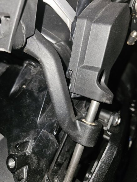

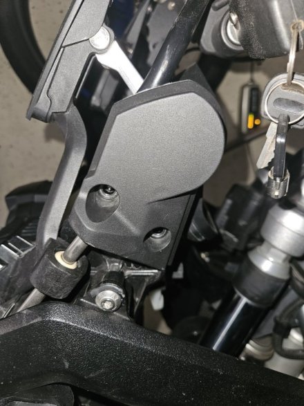

Всем доброго времени суток!!!
Ребят подскажите как заменить ползунок регулировки ветрового стекла 17468777118947839658256226947170.jpg,не смог снять плостикавую крышку,а ковырять портить не хотелось бы.

Там же ничего сложного нет, двумя болтами крепится изнутри
Снять стекло, боковые заглушки и вперед. Нужна будет компактная головка с торксом
