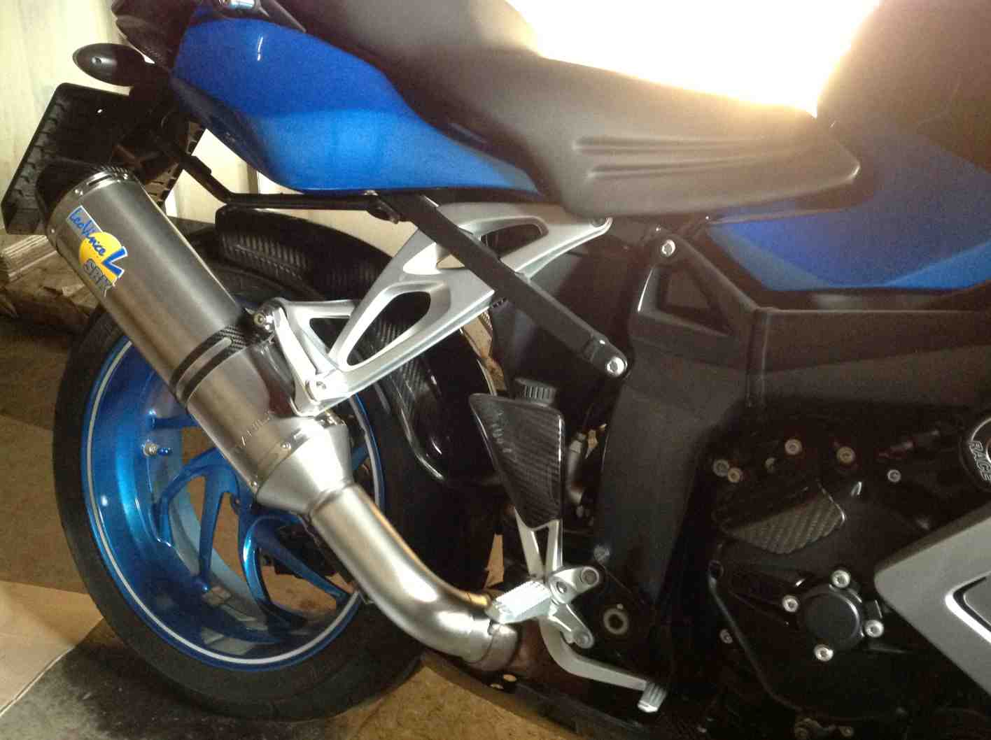

А что даст 55 высота,в оличии от 50,кроме как +2 км/ч? Или мот станет мягкче? Я как бы думал поставить по выше бублик,но не знаю-влезет ли. У меня ILMBERGER хаггер. В доках на хаггер 2 размера шин: 180 и 190/50/17.
У меня 190/55
Стоит карбоновый хагер. Тютелька в тютельку.
