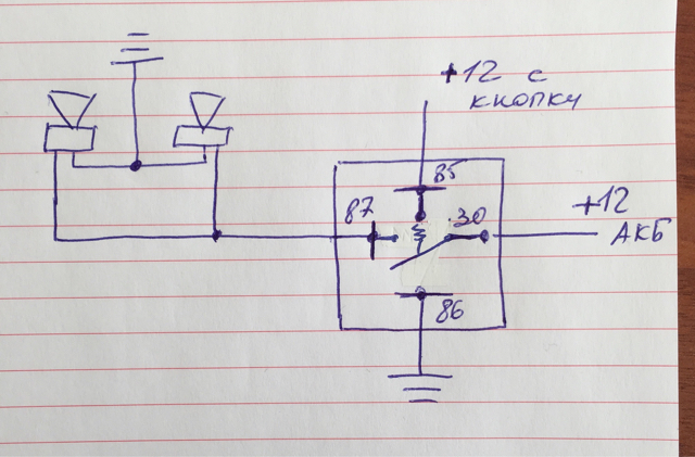

Имеем два сигнала Хелла, подключены через реле.
Управление реле от штатной кнопки на руле, сигналы подключены через реле напрямую к АКБ
В качестве реле изначально использовал какое-то автомобильное реле от 5-ки БМВ е39, какое именно не знаю, после машины осталась всякая мелочевка, в том числе и эта релюшка, цвет светлозеленый.
Из-за неудачного расположения этого реле, от попадания воды оно закисло.
Купил в Руси обычное отечественное реле, поставил и началась следующая проблема: ЭБУ начинает отключать управляющую цепь (в том что это она нет сомнений, силовую цепь от АКБ ЭБУ отключать не может) после 1-2-3 раз пользования сигналом, иногда прям после первого, иногда после 10. Лечится перезапуском зажигания и снова отключается после нескольких срабатываний.
Сперва подумал что купленная релюшка маломощная (20А), купил и поставил на 40А, но проблема не ушла.
Полез смотреть в ЕТК, все БМВ-шные реле от е39 светлозеленого цвета (они отличаются по цветам) имеют резистор между 85 и 86 контактом, есть еще реле с диодом, соответственно полярнозависимое.
Вопрос: из-за чего может ЭБУ отключать управляющую цепь от кнопки сигнала? Какое правильно поставит реле, с резистором или с диодом? Или еще какие-то варианты?
Схемы реле от е39 и моя схема подключения ниже
Реле с диодом
Реле с резистором
Схема подключения
Добрый день, Скорее всего резистор давал необходимое сопротивление и блок воспринимал его как сигнал. Катушка в обычном реле почти ничего не потребляет, блок
"думает", что есть неисправность и отключает питание. Реле с сопротивлением и в нашем автопроме встречал.

разобрался что к чему.
Если посмотреть внимательно схемы реле, то видно, что на реле с резистором другое расположение контактов. Внешне все тоже самое, но номера контактов другие.
А так как у меня подключение реле сделано через разъем (маму), то одно реле вынул, другое вставил. Сделано было под бмвшное, а менял на наши стандартные с другой распиновкой. Как оно после этого вообще работало, загадка)))
Да, не посмотрел расположение контактов на реле.:dash2:
при подключении обычного реле +12 с кнопки шёл на прямую на сигнал.
Так схема подклбючениия правильная?
Схема правильная, но нужно смотреть на обозначения клемм реле, цифры всегда одинаковые, но вот расположение бывает разным.
Да, я уже тоже нарисовал)))
Странно что катушка реле выдержала 12 вольт через себя на массу))))
Она же постоянно замкнута была как я понимаю
