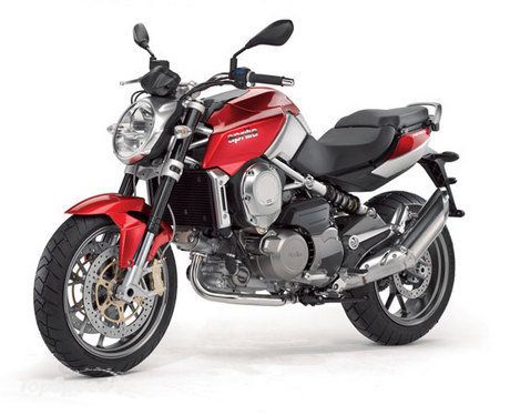

Ну чё коника насиловать? Есть сцепление- надо выжимать. Что их сравнивать на TDM многодисковое и в масляной ванне, у нас сухое. Вот у меня ещё одно чудо есть. Сцепления нет, но прёт.....
Вон он на аватарке маячит))))
симпатичная Априлька!
Да вот думаю, может не продавать. Как скутер для города оставить! Она ни туда, ни сюда. В плане практичности по городу СУПЕР!!! Но 839 см3 в городе не нужны. А на трассе ну до 300км туда-сюда. Но потом жопа болит и хвост отваливается. Вибрации на трассе пипец. После 200 км палец каждый как пружина вибрирует. И весит пустой 230 кг.
ну так это альтернатива R1200R, даже похожи они чем то, но не мотором... ))))))
