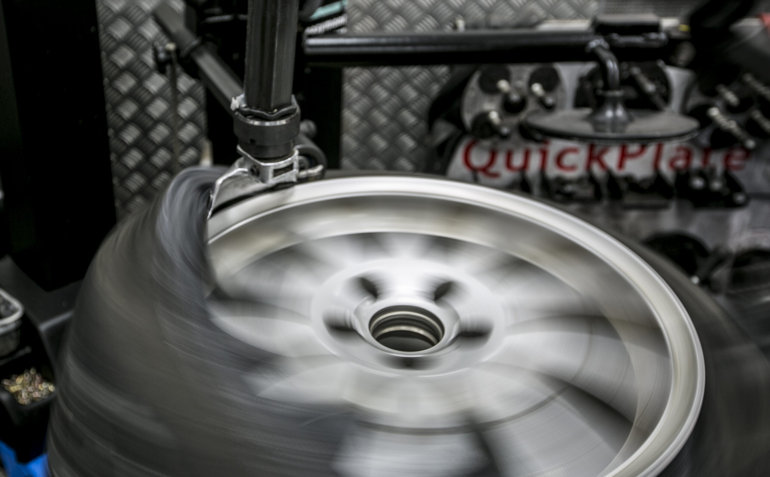

Можешь этим парням свозить. Главный Алексей. Делал там несколько раз. Это лучшее место по ремонту дисков в Москве.
Они вроде по спицам спецы. Спицы точно делают очень хорошо. По литью тоже?
Они спецы по всему спектру ремонта дисков, как спицованных так и литых.
Они мне литой диск на Кисе еще аж в 2012м году в идеал сделали.
Реально один из лучших мото колесных сервисов и шиномонтажа Москвы многие годы
