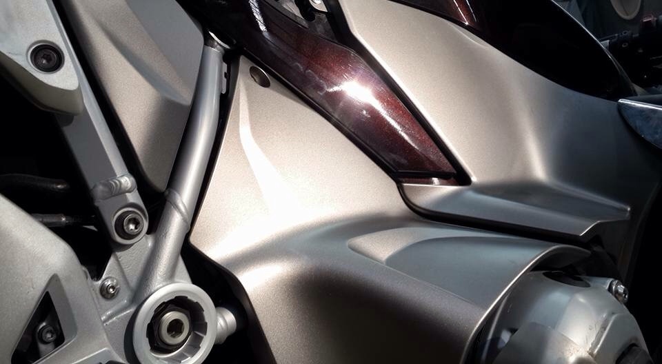

Я знал что педали у GT и GTL разные, но узнал что и места креплений подножек находятся в разных местах, а для этого нужны еще боковые кранштейны
Посмотреть вложение 52706Посмотреть вложение 52707
Посмотреть вложение 52708Посмотреть вложение 52709
Ну хорошо ставлю боковые кранштейны выезжаю и чувствую облегчение в изгибе колен:yahoo:
Радость длилась не долго а ровно до первого поворота который я раньше проходил без проблем, а теперь даже не достигнув прежнего наклона я шкрябнул подножкой:diablo:
Есть еще один тонкий нюанс который я не стал проверять и он на одном из поворотов жестко заявил о себе чуть не выкинув заднее колесо в бок
Нет не готов я пожертвовать углами вхождения в поворот и переделал обратно в GT:D
