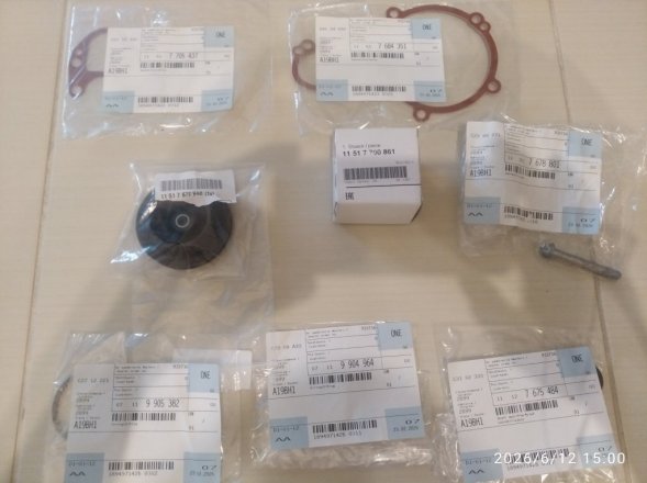

В ходе подготовки мотика к сезону, вылезла рекомендация замены помпы, т.к. в крыльчатке, довольно большой люфт.
Искать и ставить б.у., как-то очково. Покупать новую помпу не бюджетно. Остановился на варианте перебрать.
Всё вроде просто, но комплект для переборки оказался немного больше чем я себе представлял.
Это полный список номеров деталей, чтобы полностью из вашей старой помпы на KS сделать новую. Бюджет в немецких ценах - примерно 200 Евро.
Вдруг кто-то еще столкнется с этой проблемой. ...Не благодарите :D :ROFLMAO:

Дело не в ноу-хау, а в готовом списке деталей включая мелочевку, прокладки, сальник..... Заменить просто "комплект помпы" недостаточно, чтобы это сделать хорошо и качественно.
А так да, проблем никаких. Бери и делай, если есть из чего....
Этих запчастей в России нет, доставка 2-3 месяца. И вдруг, через три месяца когда всё пришло, ты понимаешь, что нужен еще сальник или прокладка. Получишь их как раз к концу сезона. Тема посвящена только тому, чтобы про них не забыть.

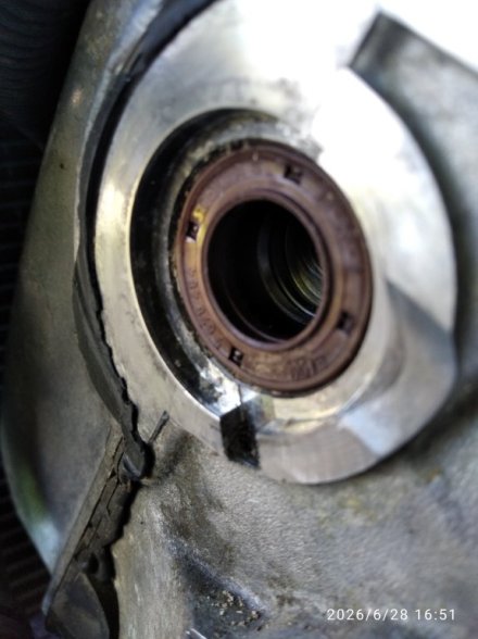

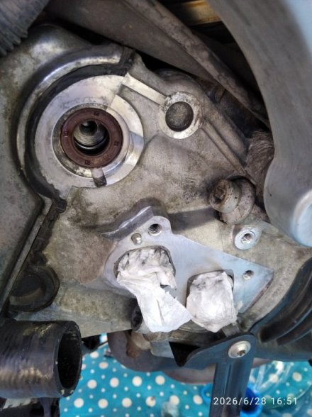

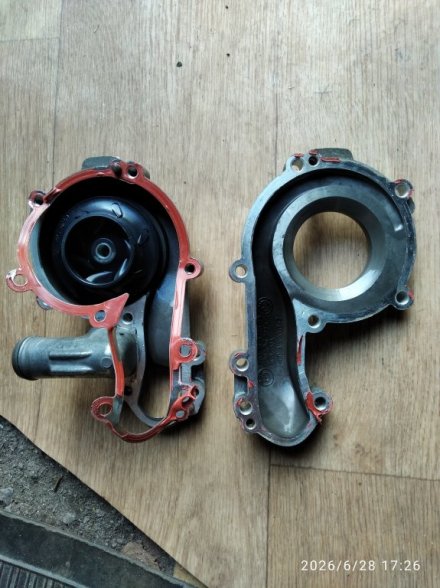

Здравствуйте!Почитав пост,решил проверить помпу на своём К1200GT(K44). Тоже был люфт крыльчатки.Перебрал помпу.Не сложно, даже без спец инструмента.

Помпа там слабый узел. Люфт плох тем что можно ухандохать крышку.
