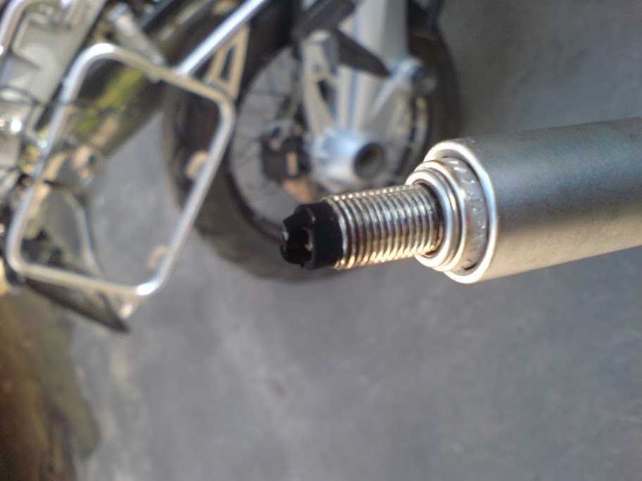

Всем привет!
Есть проблема с оппозитом. Он такая зараза после Рыбачего очень полюбил лить в выхлопную трубу бензин в виде черной копоти на рамке бокового кофра и на свечи класть черный, красивый, бархатный налет.
Что делали с мотом:
1) На то 10.000 км. (Питер дилер Парк-М) проверили синхронизацию-все нормально, попутно сделали какую-то перекалибровку инжектору.
В итоге приехал домой в Москву свечи были все черные.
Предположительно это все происходило из-за воздушного фильтра, забитого песками пустыни Кузомень :smile:
Поменял дилер свечи и воздушный фильтр, за работу взяли больше 2-х тыщь, но ... проблема не ушла, движек продолжает лить бензин и крыть свечи черным матом.
Дилер, у которого брал мот говорит, что нужно дальше копать, а именно делать следующие работы:
-Синхронизировать
-Как-то калибровать инжектор
Сдается мне, что тут уже гарантийный случай.
Из вышенаписаного у мня есть вопросы:
-из-за чего инжектор может так заливает свечи бензином?
- У кого есть приборчик, который читает данные с диагностического разъема? Дайте поиграться на время.
-У кого есть грамотный друг/знакомый, работающий у дилеров на ремонте мотов и с ним можно проконсультироваться по моей ситуации.
Вариант, отдай мот дилеру он же у тебя на гарантии не предлагать, поскольку это самый простой и не интересный вариант.
Звони Артему Марчукову: +79032512852. Он поможет.
А кто это? Он занимается ремонтом мотов у дилера и может по сходной цене вылечить мот?

Саня, у оебя чеки сохранились, давай попробуй к тому же дилеру. Если они не справились, а взяли деньги, пусть доделывают бесплатно.
Да уж... нагар зачотный.
Где и какой бензин заправляете?
И что сейчас с расходом?
Я не особый спец по мотоциклетным моторам, но автомобильных в своё время поковырял прилично. Принципы работы идентичны.
Здесь явный перелив, т.е. обогащённая смесь, словно мотор работает на прогревочном режиме, как будто его, только что завели на холодную. В автомобилях, обычно это происходит по следующим причинам:
- Накрывается расходомер, датчик который измеряет колличество поспупающего воздуха. На основании его данных компутер определяет, какое колличество бензина подавать для формирования воздушно-бензиновой смеси.
- Умирает лямбда-зонд, датчик который измеряет уровень концентрации выхлопа, на предмет качества прожига смеси.
- Забит катализатор, где то заправились некачественным бензином, катализатор забился(и на 10 тысячах такое бывает) и лямбда-зонд начинает выдавать неправильные параметры. Отсюда компьютер начинает обогащать смесь..
Не знаю, есть ли на мотах расходомер, но катализатор и лямбда-зонд точно в наличии, и я бы начал рневизию именно с них!
Если был ремонт маховика, то могли задеть датчик положения коленвала. Как следствие - позднее зажигание и неполное сгорание топлива.

Как понял у боксера нет расходомера воздуха. Воздушный фильтр стоит новый.
На лямду сейчас мозги не ругаются. Лямды стоят до катализатора, после ката нет лямд там только заслонка выхлопа.
У всех кто ездил на Маяк/Белое море не было претензий к бензину.
Сейчас у дилера подозрение на регуляторы холостого хода, но как они могли одновременно выйти из строя не могу понять.
Расход бензина поднимается с повышением засранности свечей.
У меня складывается стойкое ощущение, что это гарантийная неисправность с которой будут, уже, в третий раз бороться официалы.
---------- Сообщение добавлено в 13:50 ---------- Предыдущее сообщение размещено в 13:47 ----------
Если сильно сбили датчик то мозги не смогут скорректировать угол опережения зажигания, но думаю этот случай не мой.
А как определил? Подключал компьютер?
На примере моего предыдущего фиата, там как раз аналогично стояла лямбда до катализатора.
По-умолчанию лямбда выдаёт на сопротивлении 1ом в холодном режиме, как только она начинает прогреваться, сопротивление падает примерно до ~0.62, это рабочий режим.
Мёртвую лямбду можно определить только замером с начала пуска двигателя и до окончания прогрева..
Встроенная в мозги самодиагностика, скорее всего лишь смотрит на её присутсвие/отсутствие.
Конечно это предположения, если есть гарантия, то тут официалы должны выявлять этот косяк и исправлять его!

Маховичёк жеж меняли? Может таки там причина? Моск мотора по двум ориентируется на коленвале и на распредвале... Если один сдох, моск включает авар. режим... А ещё датчик температуры мотора, вдруг ему кажется, что мотор холодный? Отсюда и смесь богатая! А может и ещё проще, если меняли маховик, могли не пристегнуть разъём!
Не выдержал, что коник больной.
Сдал его обратно.
Из разговора с мастером понял, что мозги льют бензин исходя из информации с датчиков температуры, положения дроссельных заслонок и лямд.
Расходомера воздуха на мотоциклах нет поскольку впускной тракт короткий из-за этого очень большая пульсация воздуха-трудно получить достоверные показания.

В ремонт, а то обрадовались, поменяли грязный воздушный фильтр и мол столько бархата из-за него было -бред (ИМХО).
Когда сдавал сказал фразу:"Надо мерить напряжение на лямдах" ...

Получается надо не только на лямбдах но и "с датчиков температуры, положения дроссельных заслонок и лямд" как писали ранее.
p/s/ забыл ещщё добавить, в автомобилях, так же ещё присутствует датчик детонации двигателя, необходимый для адаптации к бензину.. с ними тоже бывают косяки.
Перечитал я всю ветку ещё раз и с такой радостью вспомнил Урал и Вятку из своего отрочества... электроники минимум, генератор, бабина, да проводка.. никаких тебе датчиков ))))))
Вчера отзвонили, признали гарантийным случаем.
Правая лямда под замену, выдавала, что смесь бедная, ну, мозги и заливали бензином правый горшок, свечи левого были не залиты.
Что делали и как диагностировали по телефону не стал спрашивать.
В связи с этим случаем хочется всех форумчан спросить, у кого есть вышедшие из строя датчики?
Интересен разъем который на этих датчиках, что бы из них сделать переходники для измерения напряжения/сигналов на датчиках.
