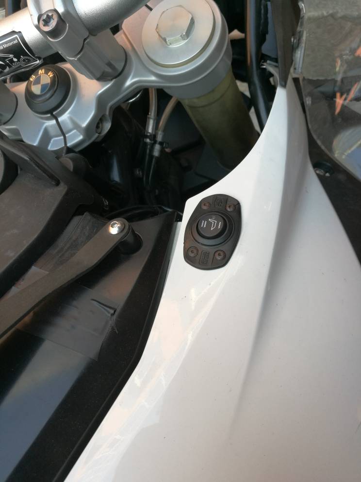

Установка возможна самостоятельная, даже не для технаря! Набор представляет из себя нагревательный элемент, кучу проводов и пультик с кнопкой. Кнопку в итоге врезал в пластик правой обшивки (фото скину позже).

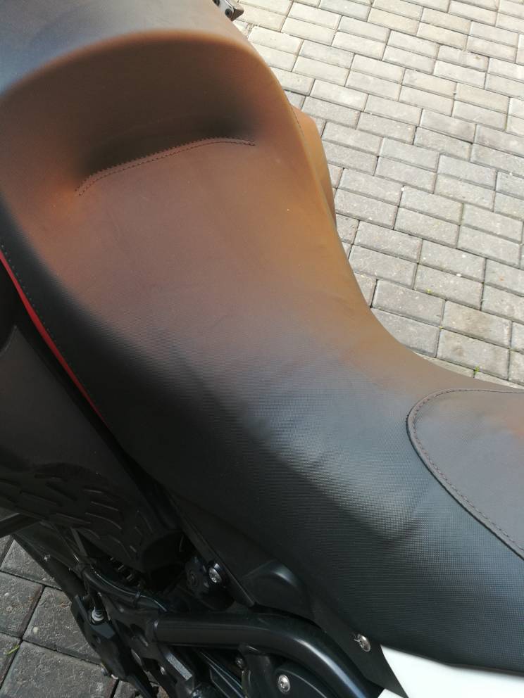

1. при установке необходимо снять обшивку с седла, примерно наполовину. Скобки снимаются обычной шлицевой отверткой. Пытаться потом восстановить степплером для обшивки, купленном в строительном магазине - нереально, я нашел контору по перетяжке мебели, где за 10 минут пневмостепплером вернули обшивку в исходное состояние
2. При установке нагревательного элемента в седло полотно мнется и не хочет принимать форму сиденья. Я просто обрезал ножницами лишнее, а со стороны, которая укладывается на передней части седла с боков сделал надрезы (здесь главное не перерезать нагревательный элемент). Вложить полотно нагрева между поролоном и обшивкой без фиксации - тоже так себе идея. При эксплуатации элемент сползает и комкается. Посадил на клей "Марафон", который водостойкий, для ремонта обуви. Пока держится :mocking: Вывод разъема сделал с правой стороны седла (фото скину). Придется по центру подрезать поролон, чтобы провод не торчал.

4. Большой блок предохранителя. Нашел место для его фиксации, сделаю фото - скину.

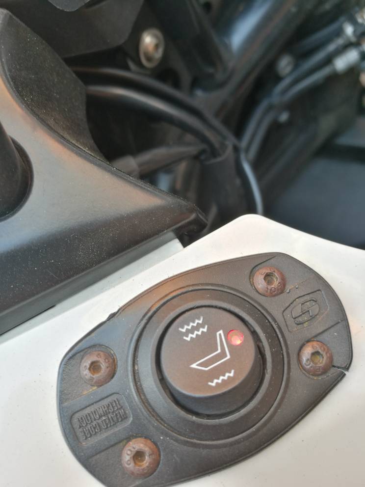

6. Пультик крепится на 4 микроболта с гайками (такими же микро). Потерять их - как два пальца. При эксплуатации эти болты ржавеют, отчего вид становится затрапезный. Но Гусь рожден не для выставок

Термоэлемент через сидушку проглядывает, но неудобств не доставляет.
