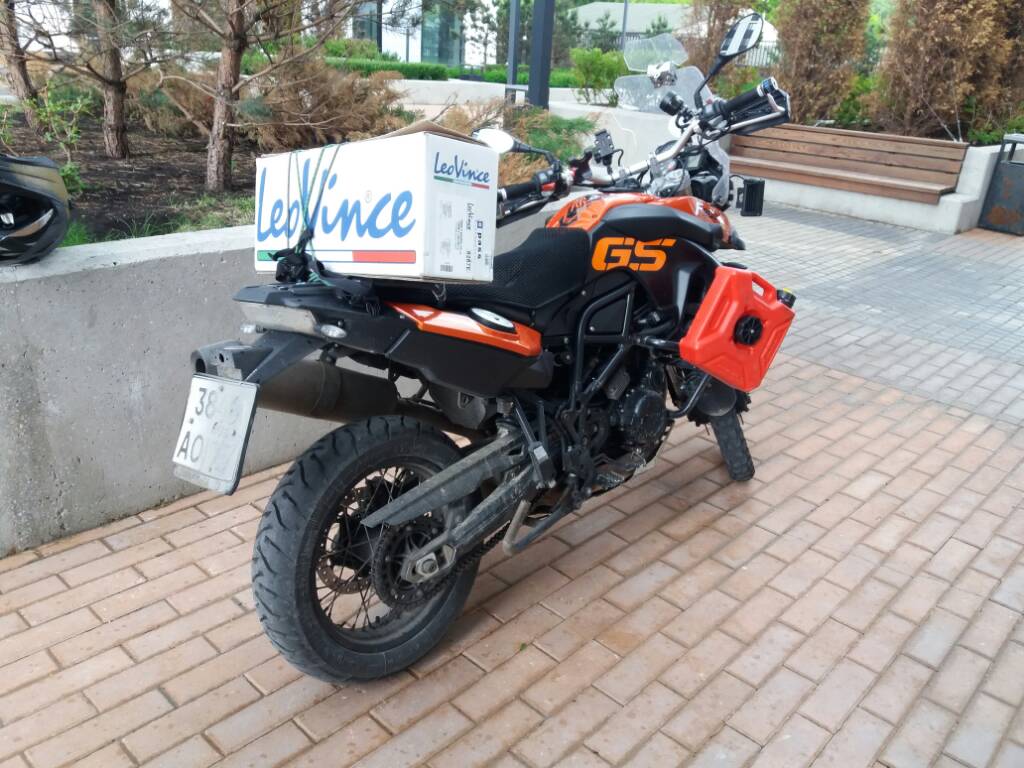

У меня тоже проблема с датчиком. Живёт своей жизнью. Идеально показывает только в горах гостеприимной Осетии. В итоге после каждой заправки обнуляю пробег и еду 250 км)
При этом правда канистра со мной.
