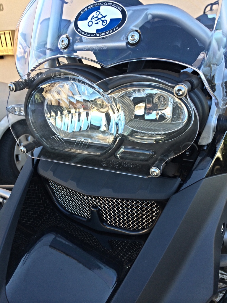

Вопрос по защите теперь решится сам собой - ставить однозначно. Прошлый сезон откатал без защиты 13 т.км

Все заварили аргоном) Защиту поставил) Опять полет нормальный...
