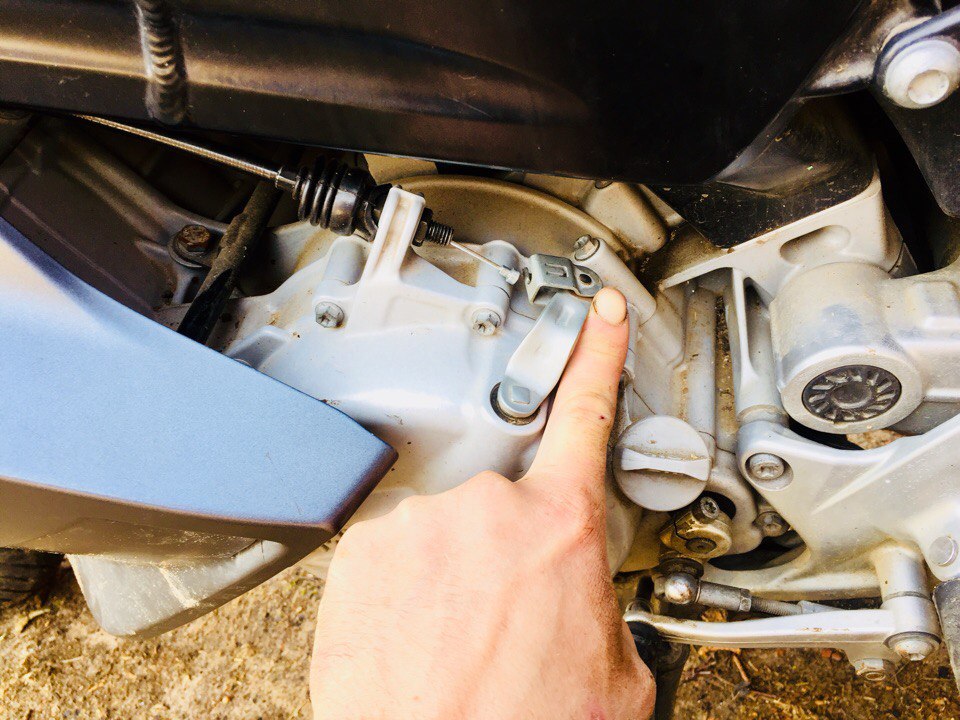

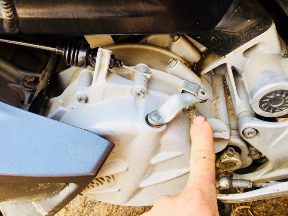

И написать забыл, и, видимо, не сделал, ибо думал, что достаточно установить тросик нужной длины. Я так понимаю, кулиса сцепления (Которая внизу у коробки) должна быть немного натянута? Спасибо, завтра утром буду экспериментировать.
Нужда замены фрикционов сцепления определяется только визуально при разборке или есть показатели в движении? Пробег 46к.
Благодарю за советы - проблема решена. Я первый раз с таким сталкивался, поэтому термин "свободный ход сцепления" для меня звучит как "бфшь мшь дасщь". Укоротил тросик, натянул кулису сцепления до момента сильного нажима - лапка сцепления получила натяг и включение происходит как и было, с приятным усилием. Поехал на тест-драйв!
В документации есть четкие указания. Их и нужно выполнить. То, что для гуся приложил к примеру, что для твоего мопеда - надо смотреть. Короткий свободный ход ведет к преждевременному износу дисков.
