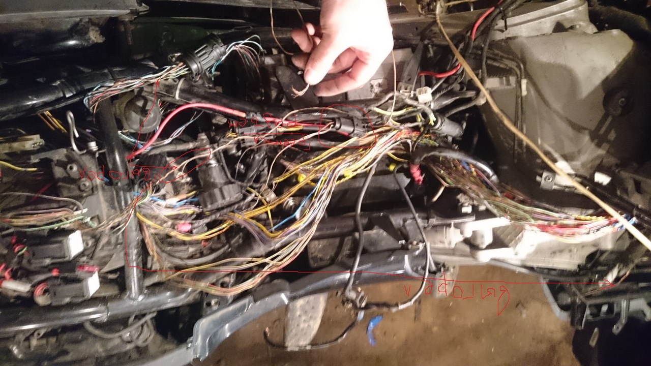

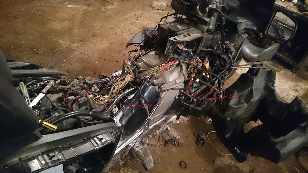

Разбираясь (экспериментируя) с задней передачей, спалил, к чертям, блок управления ЗХ (ЗХ так и не работал и я решил поэксперементировать :dash2: ). при этом выгорел коричневый провод (тоненький), что идет от блока ЗХ через разъемы, в коробку под баком и совмещающийся в стальной обжимке с такими же коричневыми проводками. На обжимке выбито "10". Купил другой блок, точно исправный. Перед тем, как замкнуть, мотоцикл нормально заводился и работало все, кроме ЗХ. При замыкании мот заглох. провод, коричневый, что расплавился, я вытащил из общего жгута . полмотика разобрал, естественно. Ни чего больше не пострадало, проводки все осмотрел, все нормально, ни откуда больше гарью не несет.
Вчера все подключил новый блок. ни чего не замыкает. Но мотоцикл не реагирует на кнопку стартера. АКБ новый поставил, при нажатии на кнопку нет ни каких признаков, т.е. реле не щелкает. Само реле осмотрел и обнюхал- все нормально, ни какого постороннего запаха. Если замыкать на прямик, т.е. с разъема кидать доп.провод на "+" , мотик нормально заводится. Кнопка стартера на руле нормальная, проверил. (да, как мотик пригнал, была плавающая неисправность, стартер иногда так же не реагировал на включение кнопки для чего, на всякий пожарный , и поставил доп. провод под седло. Все разъемы прочистил очистителем контактов, от окислов.)
отсюда вопрос: господа, кто разбирается в электронике, подскажите, какие датчики и какие провода надо смотреть, что бы стартер включался?

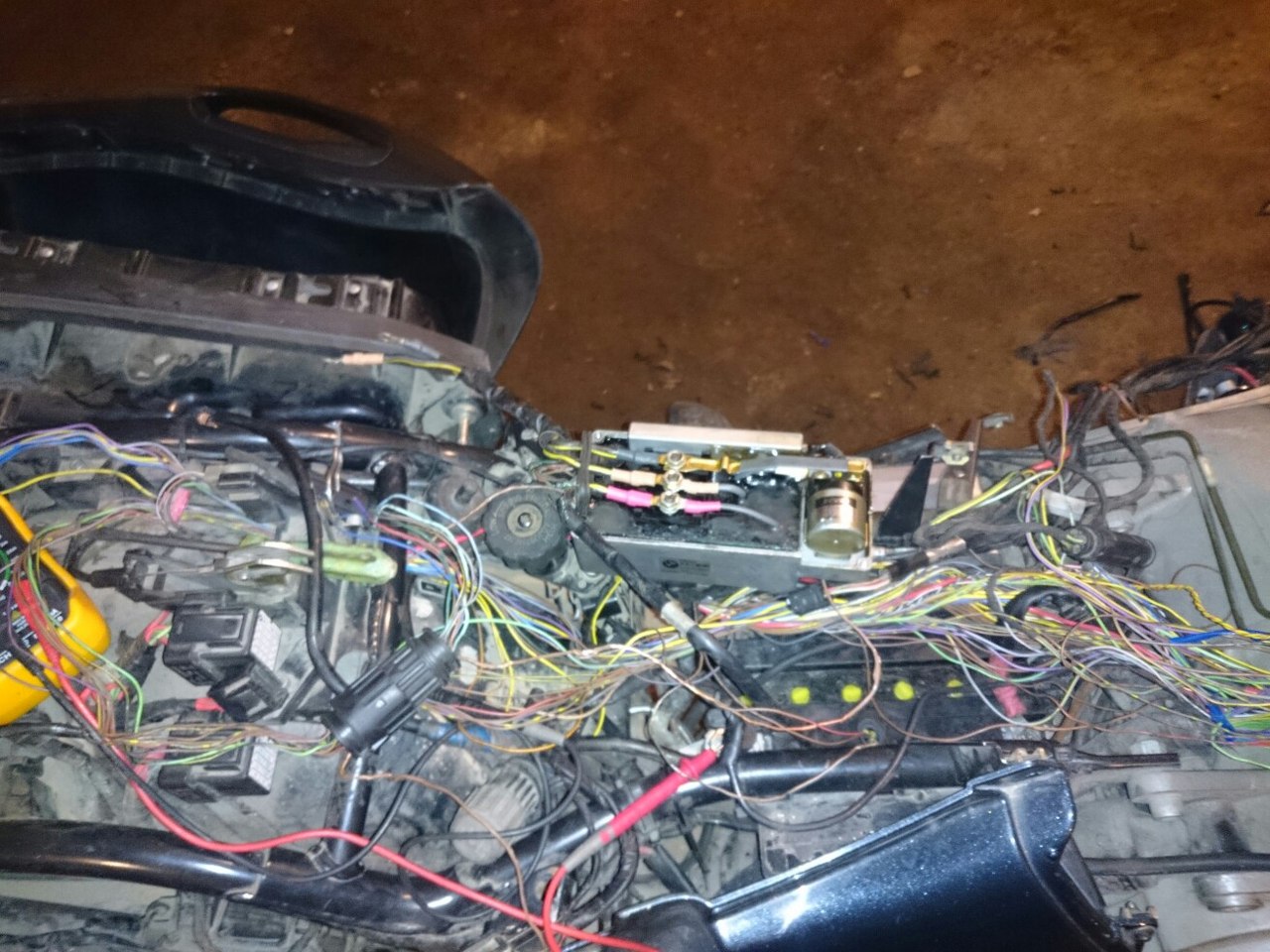

Реле осмотрел. Все провода целые, напряжение на них есть. От реле ни чем не пахнет. Вызвал электронщика.
прозвонили проводку с электронщиков, замерили сопротивления. Пришли к выводу, что неисправно реле (а правильнее- блок) стартера, что расположен под баком. Отвезу микроэлектронщикам.

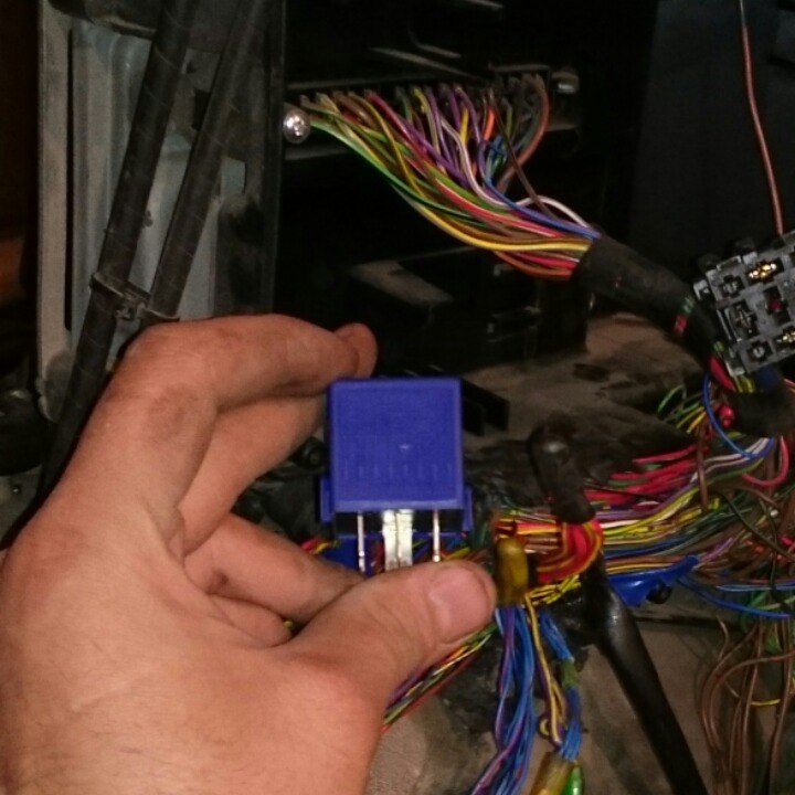

Могу рассказать чем закончилась данная история спустя почти 2 года фактического стояния данного мотоцикла.
Не знаю что там было на дату написания 1 поста, но по факту 2 месяца назад этот при попытке подключить АКБ было выявлено, что постоянно крутится стартер. Причиной послужило залипшее синее реле (см. выше на фото), после чистки контактов он завелся, кроме того в данном реле была сделана перемычка и переделано питание напрямую от кнопки стартера, в итоге реле оказалось сгоревшим наглухо. Замена реле на новое привело к восстановлению проводки. Новое реле работать отказалось. Выяснилось, что с блока отсутствует сигнал "-" на это реле. Попутно выяснилось, что не работает задний ход. При проверке проводки блока заднего хода обнаружил, что микрики переключателя смещены относительно оси вращения вверх (не стоят на месте) в итоге один из них был замкнут а второй при переключении не нажимался. Проверка подключения блока заднего хода показала что в остальном все на месте просто сдох блок заднего хода. Блок заменен.
Теперь заводится и назад едет.
