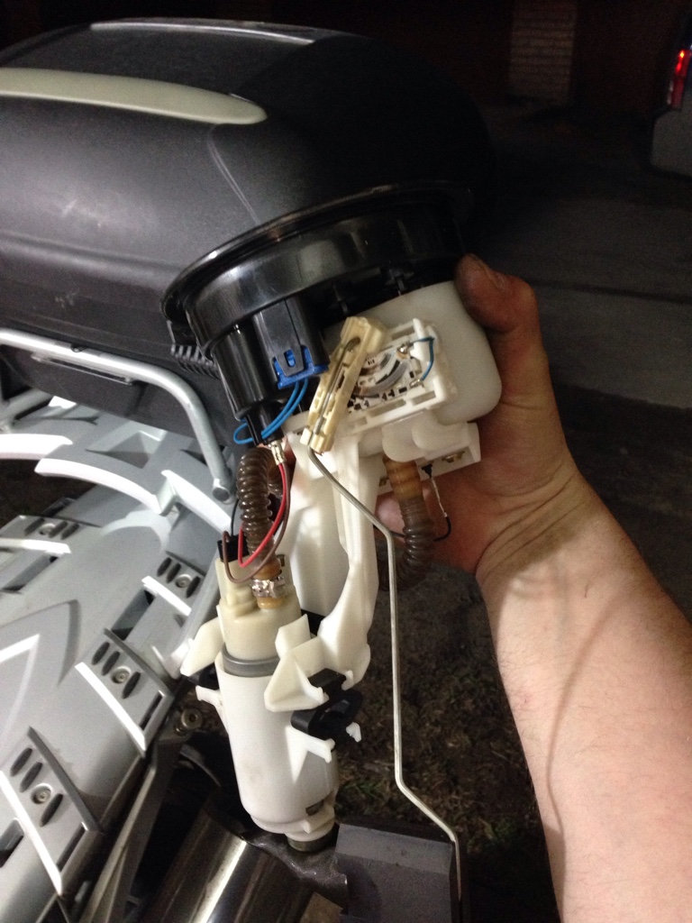

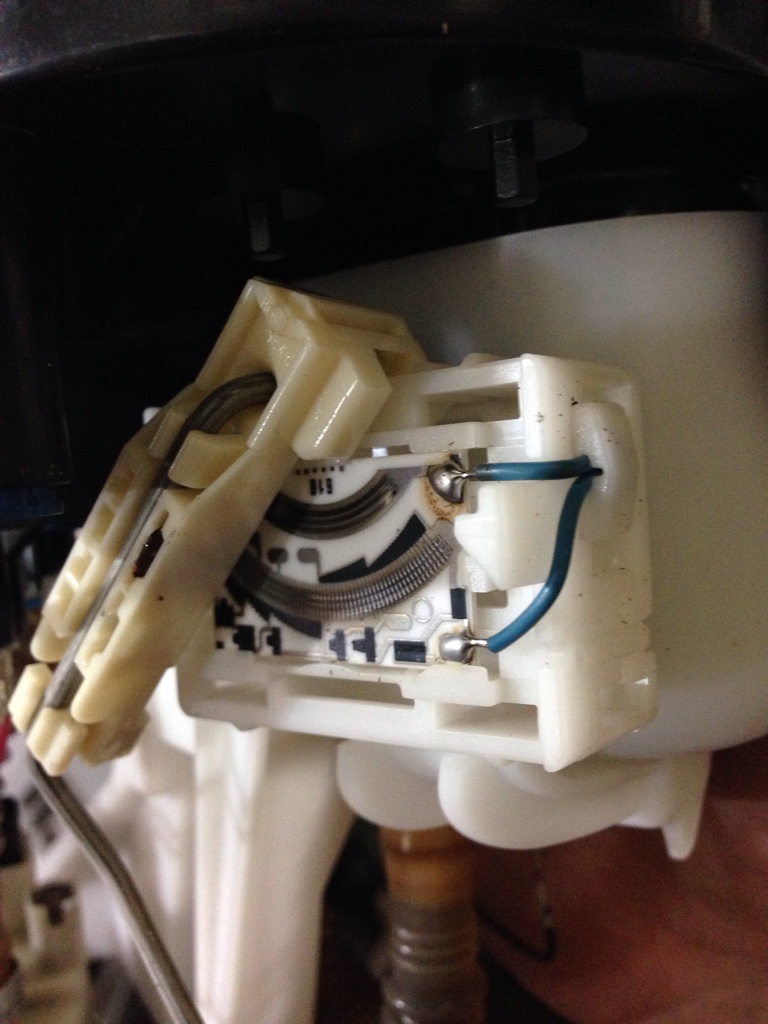

Датчик оказался рычажным!:)
Почистили дорожки и померили напряжение на фишке приходящей к нему. Должно быть напряжение 4-6 вольт. У нас все ок!
Сопротивление датчика меняется от 5Ом до 90 Ом. У нас и тут ок!
Вообщем собрали все обратно, показывает полный бак.

Надо менять поплавок или плату с сопротивлениями.

Как мне сказали принцип работы в том что он спецом нагревается, и в зависимости от средней температуры меняет свое сопротивление (часть ниже уровня топлива менее теплонагруженная, а выше более теплонагруженная). В верхней части дорожки со временем и перегорают. На адврайдере в контакты дорожек тычут пьезозажигалкой и дуга сваривает разорванную дорожку.

В нашем случае был рычажный датчик, а не длинная кишка (на фотках видно).
