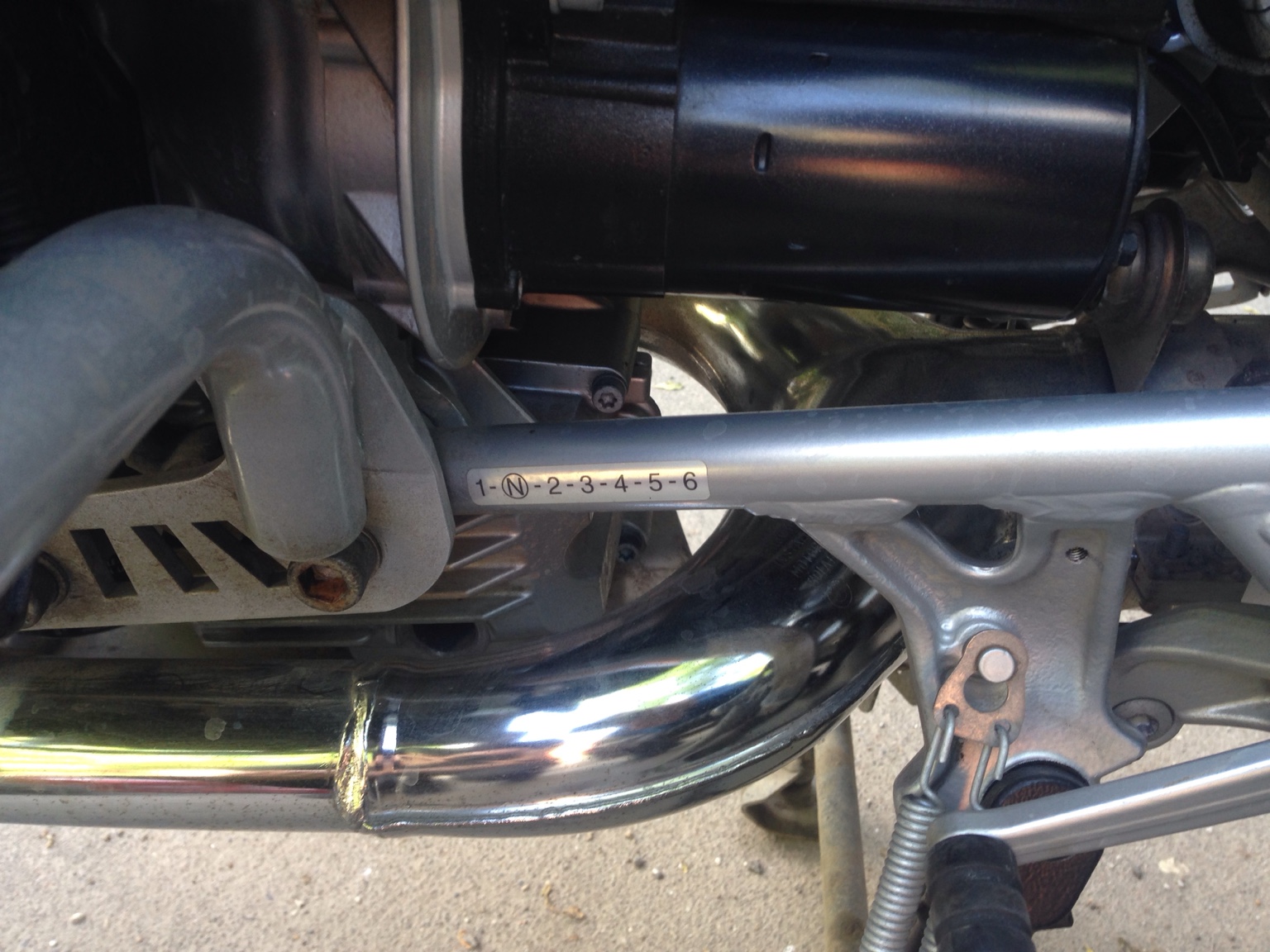

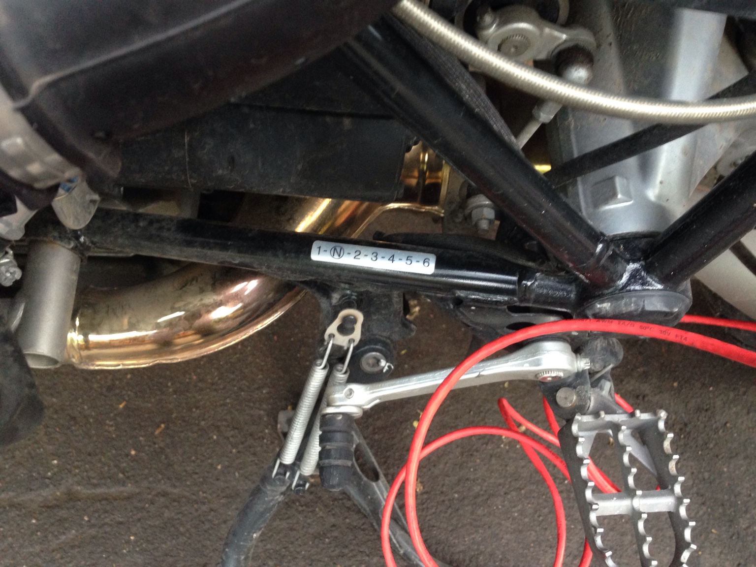

Ён_, я не понимаю, поясни плиз смысл твоих картинок ?
