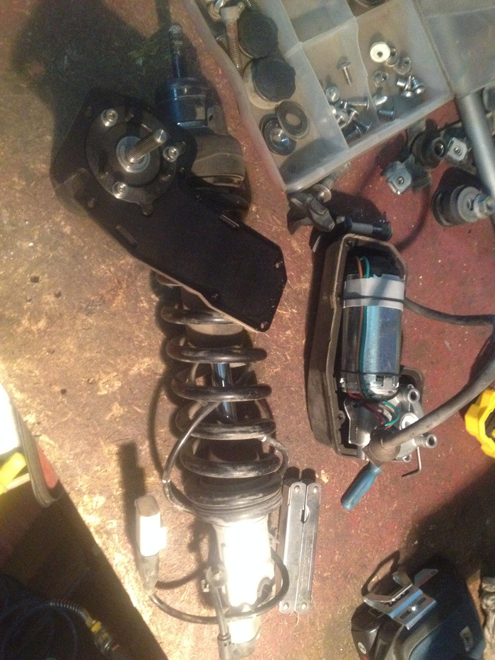

Снял аморт. повертел в руках, снял крышку с механизма ESA:
view.pic
под крышкой оказался только электромотор, как в общем и предполагалось. ну и всё в масле :)

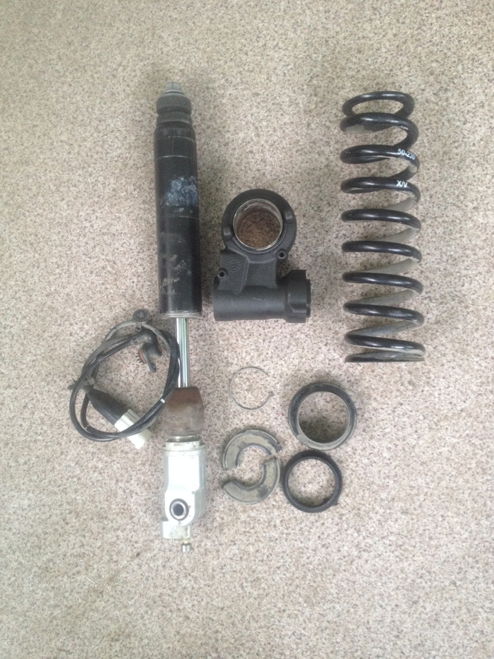

не долго думая снял пружину и раскидал аморт по блокам.
view.pic

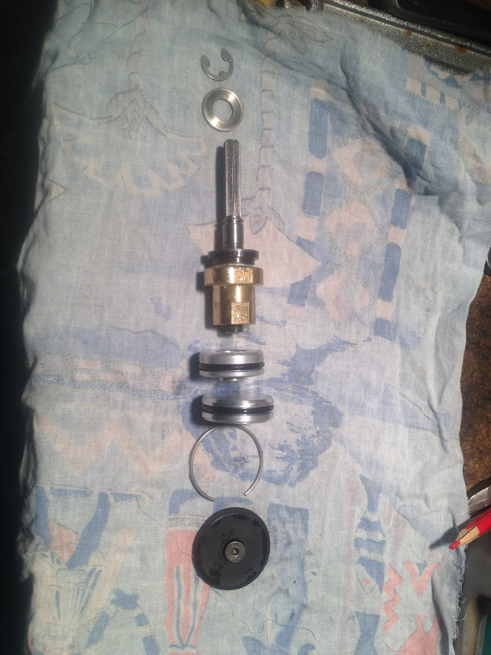

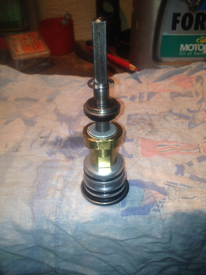

далее раскидал сам механизм регулировки высоты:
view.pic
view.pic
view.pic

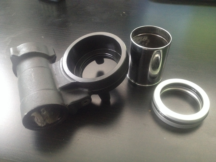

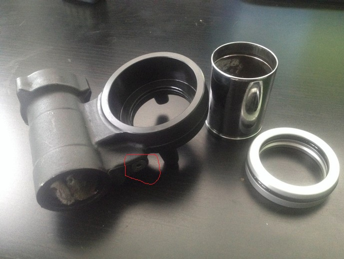

Масло как я понял используется обычное вилочное, заправил всё десяткой. прокачивается всё через отверстие на корпусе блока:
view.pic
И так, ПРИЧИНА выхода из строя всего этого действа. - ГРЯЗЬ! так как сам механизм представляет собой обычный перепускной клапан, то его заклинивание ведет к пробою сальников (мощный моторчик стоит :D), так как я долго не пользовался данной функцией то у меня на рабочей поверхности аморта, которая кстати ничем не защищена, образовалась грязевая плёнка и порожек под самым сальников. Соответственно попытавшись поднять байк механизм уперся в грязь, заклинил и выдавил всё нафиг.
РЕШЕНИЕ: как мне видится надо одеть чехольчик на аморт по прицепу снегохода что-то типа того (Собственно сам так и сделал поглядим что будет!) :

На самом деле система не изменяет высоту мотоцикла! Она изменяет преднатяг пружины.
Думал, что пружину сжимают мотором через систему шестернок, а оказывается при помощи кидравлики.
Спасибо за фотки расчлененки передней стойки!:)

вопрос только где взять сальники на замену, отдельно я их нигде не нашел..
Сальники подбираются по посадочному и рабочему диаметру без проблем
именно так, там просто резиновые колечки стоят, измеряешь внешний внутренний диаметры и диаметр в сечении и в любые резинотехнические изделия :)
