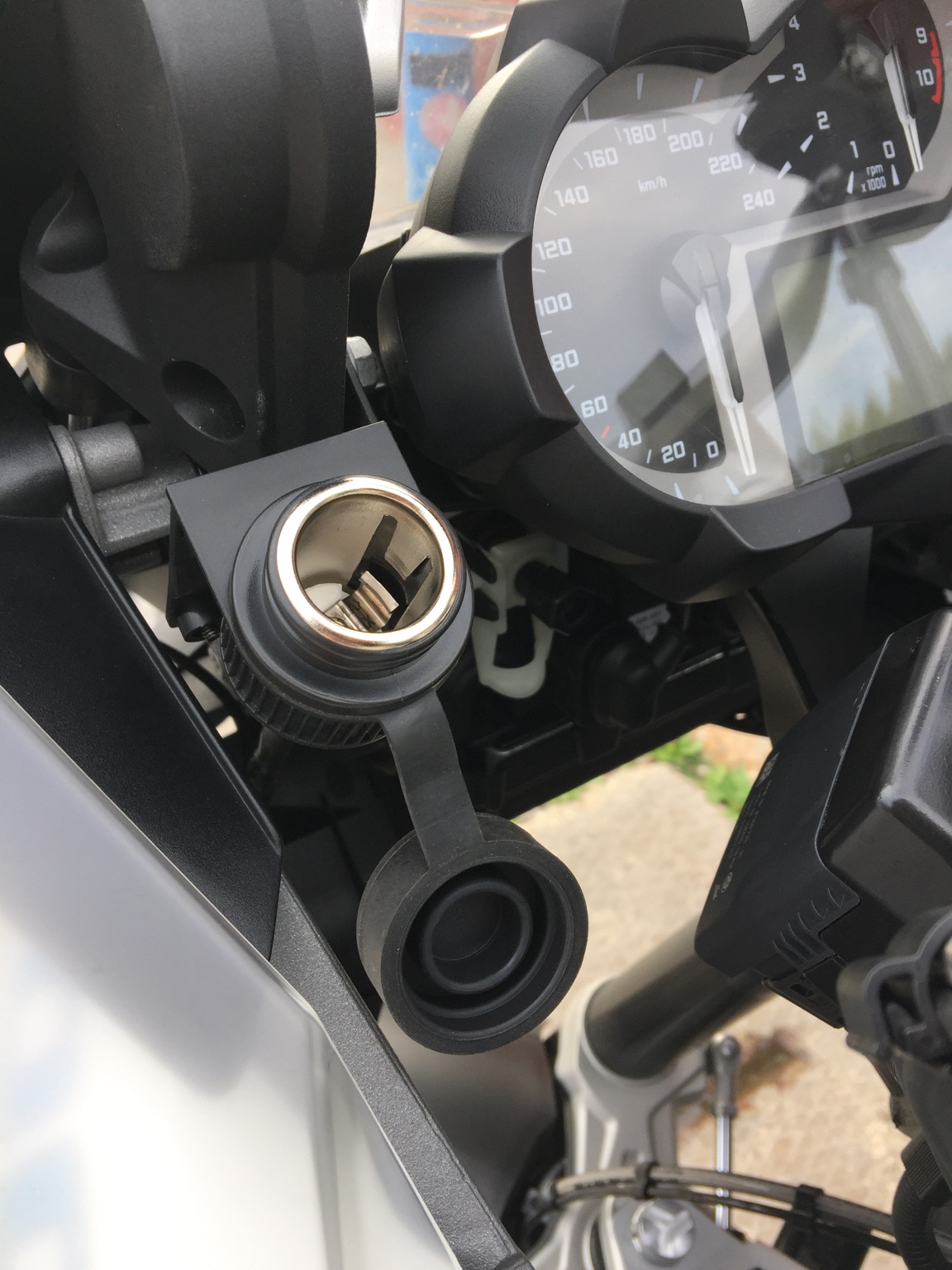

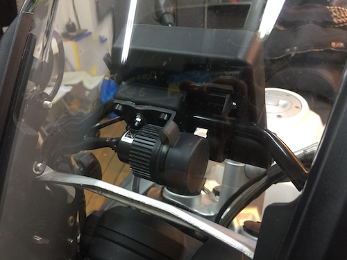

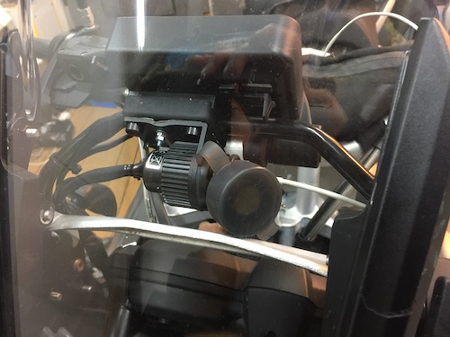

я Алексея из клубного сервиса попросил придумать как поставить обычный прикуриватель вместо штатного на баке (все равно он бесполезный), считаю, там самое ему место. Весной фото могу выложить, если кому интересно
