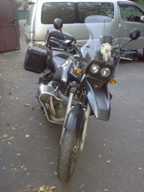

Наилучшее место имхо. Выше при завалах фары могут уродовать пластик,да и на этой высоте они глаза выжигают даже в зеркала А ниже плохо-в сильный дождь не светят.
У меня так, (доп) ближний низ. (доп) Верх дальний. Основной ксенон.
Ребят тоже буду крепить на болты под крыло,вопрос,если на пластину даже если на 3 мм то они наверно дрожать будут,я хочу на уголок чёнить на 20-25,к сожалению у меня дуг нету чтобы крепить на них
основной свет сам ставил 2фары,мне не нравится своя одна,в две можно засунуть ксенон и в дальний и ближний

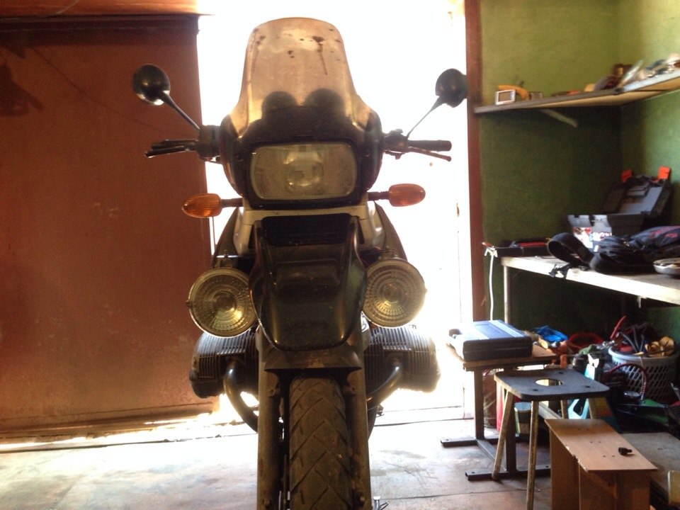

Фара туратек,что на фото,светит ваще не айс,а на фоне 3500лм/2=7000 допов просто пропадает. Ксенон не люблю,надо что то светодиодное ставить-фары или лампы в эти фары хотя бы.
Спасибо понял, посмотрел они стоят чето больше 200 евро, поставлю в свою фару ксенон на ближний а с дальним не знаю что делать пока
Светит хорошо:) самое удобное место для крепления.
Рассмотри Хеллы галоген, они в районе 4-5 тыс ща должны стоить.
У меня доп свет на пластине в 4мм висит - как влитой, не дрожит
Они как дальний светят? И как их крепил под крылом?
Всё таки поставлю ксенон в родную фару и доп.10 ватный светодиод под крыло
Как подключишь и настроишь, так будут светить:) Даже с темным визором в темное время видимость улучшилась в разы. Крепил на планку, через проставку, на два болта крепления крыла. Держалось отлично.
