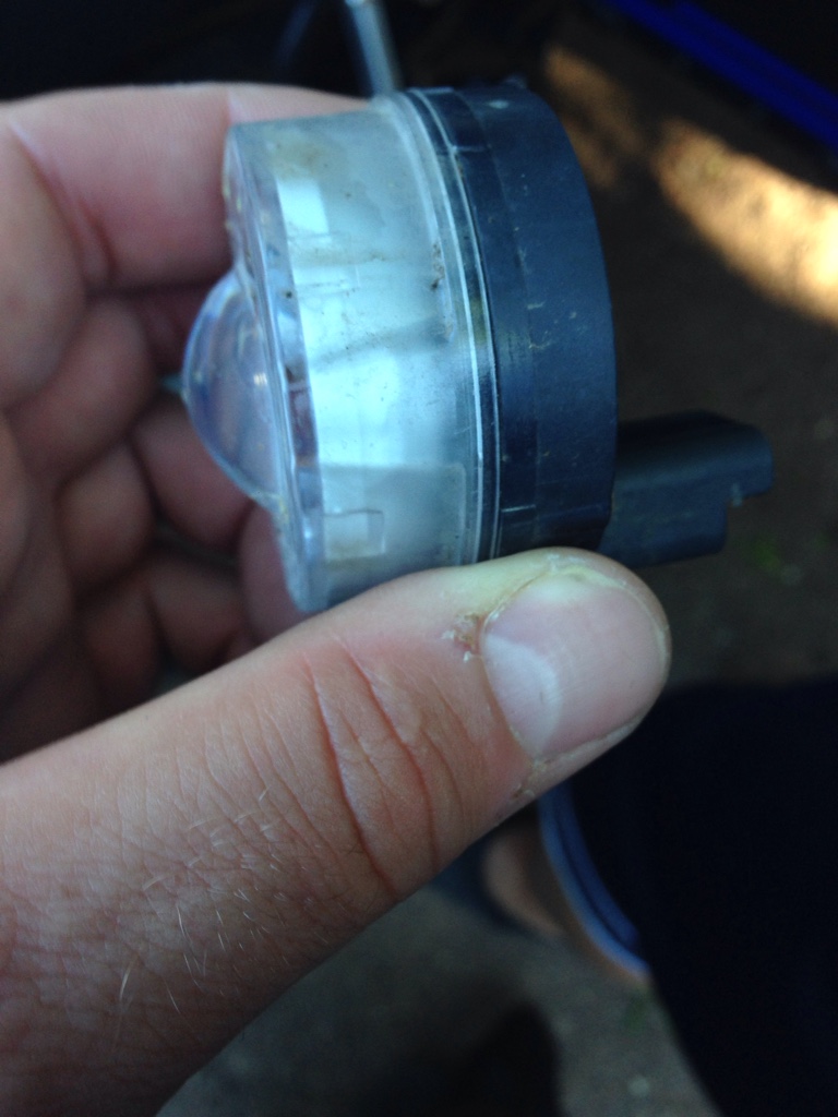

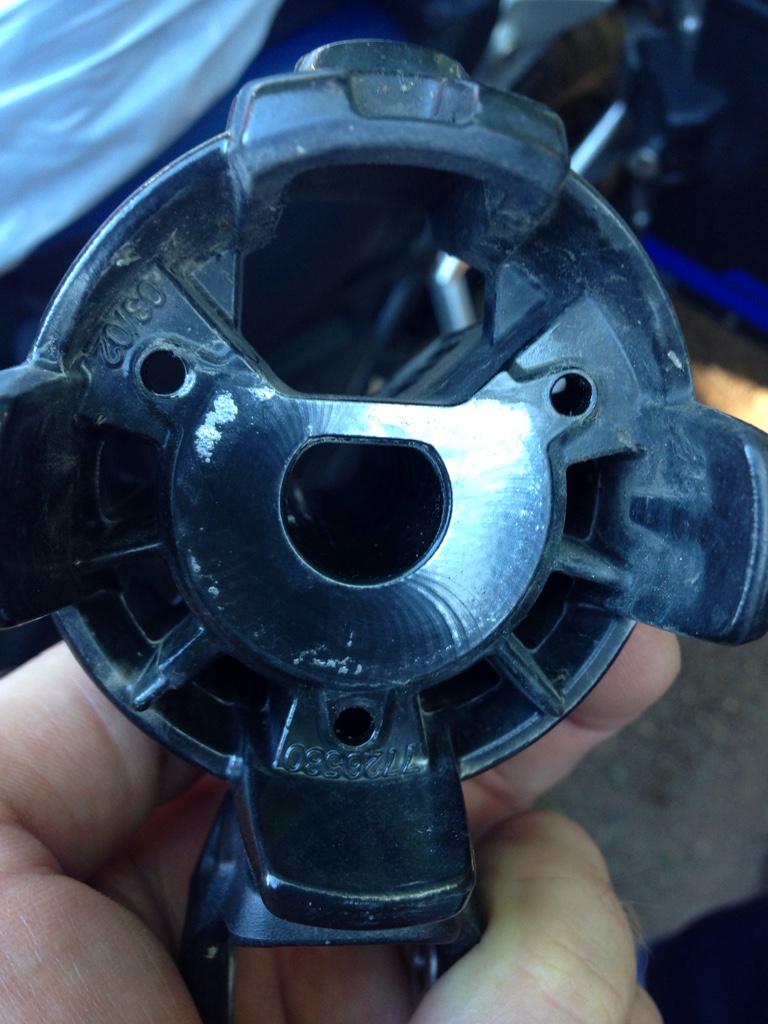

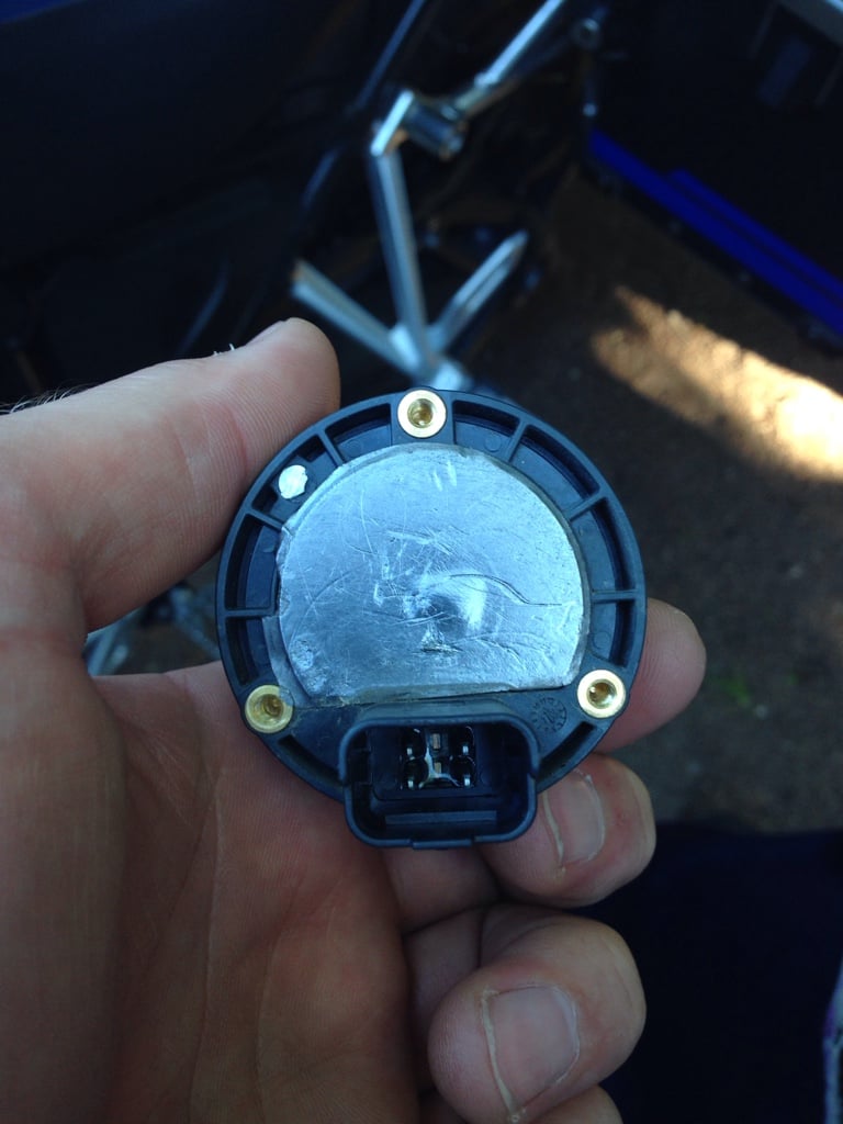

На слете так же мучались с фарой, даже разобрали...
Радиатор
Светодиодная лампа, часть прилегающая к радиатору
Лампа вид с боку (не разбирали)
Та замазать её нафиг, герметиком! Прозрачным... Для ванной! :))
