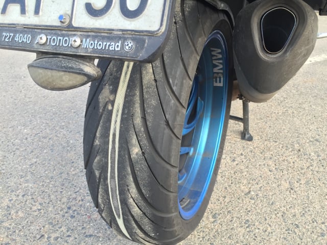

Парни, еду из Ростова в Москву и недалеко от Воронежа заметил, что задний балон показал мне свой корд.
Как думаете до Москвы доеду или срочно в Воронеж сворачивать и менять?
И кто знает где в Воронеже можно перекинуть колесо?

по пенсионерски доедешь
90-100 езжай
и давление поменьше сделай

Давление снизь до 2,5. Дольше проживет. Нагрузки на середину меньше. Проверено за эту неделю на двужильны мотиках.
И лучше прегрузить багаж с него если есть на кого.
Парни, спасибо за ответы.
Добрался до дома.
Проехал 800 км со скоростью 90 иногда 100. Это испытание всем испытаниям испытания. :) когда тебя обгоняют даже фуры... а до этого ты ехал не меньше 150... одним словом: жесть.
Корд заметно ощетинился, но пока ещё цел.
Добрался до дома.

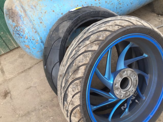

Перед поездкой колесо было новое [emoji6]
За 5 ткм колесо убралось в ноль. :(
Резина Pirelli diablo rosso II отлично держит дорогу, но для дальняков вообще ни разу не подходит.
ты в следующий раз виляй по трассе чтоб боковины спиливать))))
а так, ну вообще, эта резина и на спортах больше 5000 км не ходит

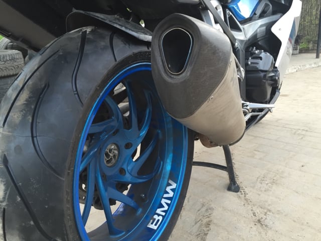

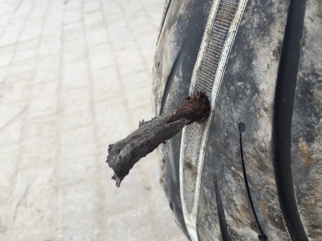

Выехал на майские в Брест, груженый со вторым номером, Резина была слабенькая, думал туда- обратно хватит, на обратном пути между Брестом и Минском заметил корд, проехал на нем около 500 км, лопнуло на ходу скорость 200. Вообще не почувствовал, второй пассажир услышал шипение. В покрышку палку вставил для визуализации масштаба, диаметр примерно с 2-Х рублевую монету. Итог: 30 км на эвакуаторе в Смоленск, там переобулись и в Москву. Если кому надо в Смоленске телефоны магазина, шиномонтажа и эвакуатора поделюсь.
