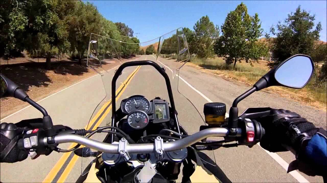

Ребят, подскажите где можно найти номер кнопки влючения противотуманок от адвенчура 800-го. Как на фото. Хочу поставить себе на обычного.

тебе не кнопка нужна а пульт роидее весь, туманки должны быть штатные,а к ним понадобиться еще пучек проводов оригинальный и поездка к дилеру для активации....примерно так)
Именно так. Ставил в прошлом году. Активацию делал у дилера...
у 800 можно и стронними устройствами активировать это.....
15т за выключатель? :)
Нормально так :)
. iPad .
На ебее или авито гораздо дешевле.
Я сам забабахал) Тумблер 100 рублей, полоска алюминия бесплатно) Весьма эстетично получилось.
