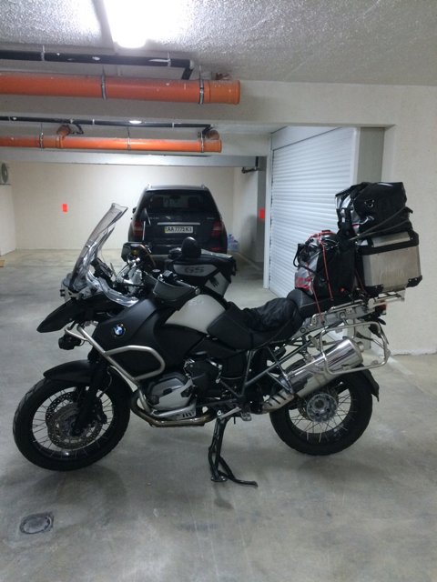

Теперь осталось спланировать поездку на дальняк и понять, как это будет с чюмаданами между машин)))....
до этого летал вот в таком обвесе) на легке
