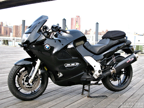

  1. K 1200 RS
Хочу вырезать эту штуку,дабы улучшить выход и звук.Если кто знает как это правильно сделать,подскажите(о покупке всяких прямотоков,даже и не думаю).
вместо картриджа из редкоземельных металлов ты вставишь пламегаситель
Звук будет лютое гавно
в соседней ветке комрад уже делал такое
купи нормальный тюнинговый слипон и наслаждайся звуком. Когда надо тише - дбкиллер
Кат то выбить можно, но не забудь прошить потом только. А вообще звук правильно будет не очень, прибавка незаметная да еще выход не улучшишь, надо подходить комплексно с заменой всего выпускного тракта.
Всё верно я согласен,но мой глушак это одно целое,без съёмной банки.Купить тюненый выпуск я не готов,потому как это стоит пииии……...
Вам сколько лет? (с))))))
На мой взгляд, это как гвоздиком дырку в глушаке на шохе проковырять)))
Nemo,я конечно не такой пожилой любитель пива-мне всего 16.
Штоа? Какое без сьемной банки?
