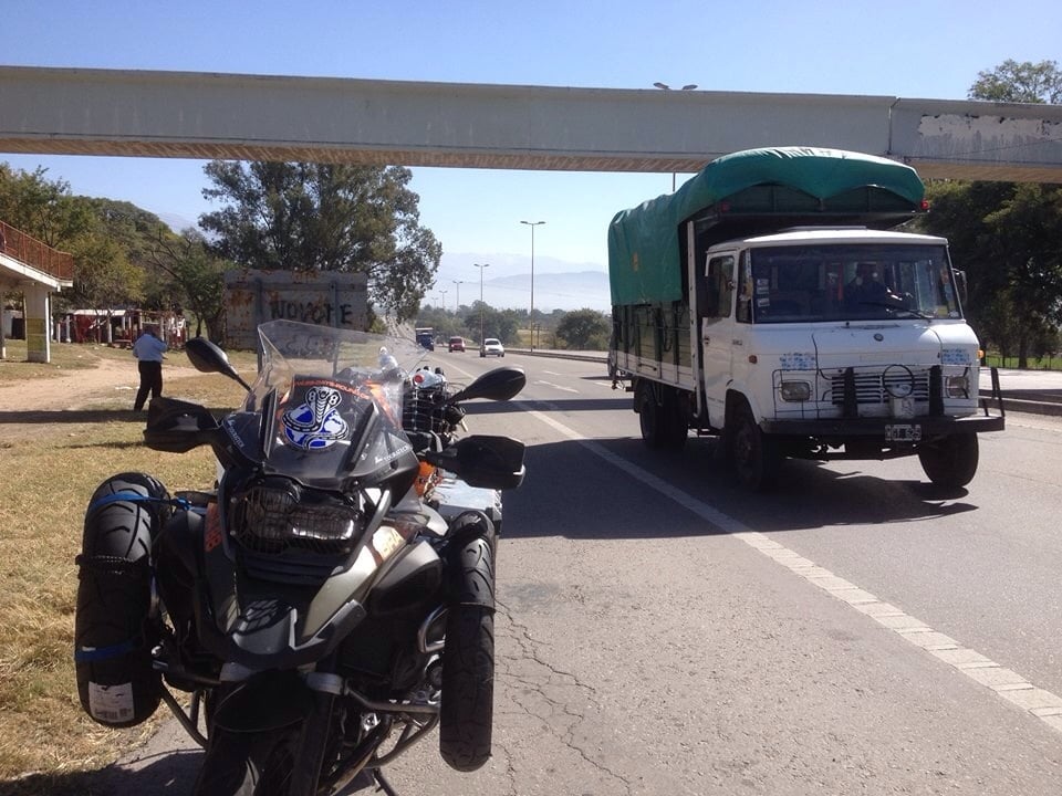

Друзья, вопрос возможно тупой, но актуальный. Впервые озадачился захватить с собой резину на всякий случай и никак не могу придумать, к каким деталям ее лучше прикрепить, чтобы в дороге не мешалась и кофры можно было открыть. Видел многие возят, а вот как правильно крепить не удосужился спросить. Накидайте советов, будьте добры.

Как на фото можно еще во внутрь что нибудь положить в виде бутылки воды или предмет первой необходимости для гусевода.

тоглда только на шею...
видел еще некоторые спереди по бокам вешают (типа заодно и мягче падать)

Серег, снимаешь топкейс,
Ставишь на место топкейса задний балкон,
Одеваешь топкейс,
Одеваешь на топкейс передний балкон, он проваливается на задний.
С помощью ремней или резинок крепишь комплект колес ка тебе удобно.
При креплении смотри что бы по воротники не загибались и был виден стоп-сигнал
Имхо из того что я пере пробовал это самый удачный вариант.

Основных вариантов тоже 2.
1. Частично надеваем покрышки на задний кофр, на ближний, либо на дальний от водителя край.
Удобства: легко снимать, одевать и не мешают открывать боковые кофры.
Минусы: нельзя открыть задний кофр. Надо смотреть, что бы колесо не закрывало задний стопарь.
2. Т.к. заднее колесо не надевается полностью на кофр, то снимаем кофр, надеваем колесо, потом ставим кофр на место и одеваем переднее колесо.
Удобства: самый надежный способ не потерять колеса.
Минусы: лень снимать кофр полностью. Сложно открыть боковой кофр.
3. Если без центрального кофра, то крепить еще проще.
Мне нравится такой брутальный способ:)
Саня, при таком варианте колесо легко сотрет пластик воздухозаборника и будет потом не айс, но брутально :)).
