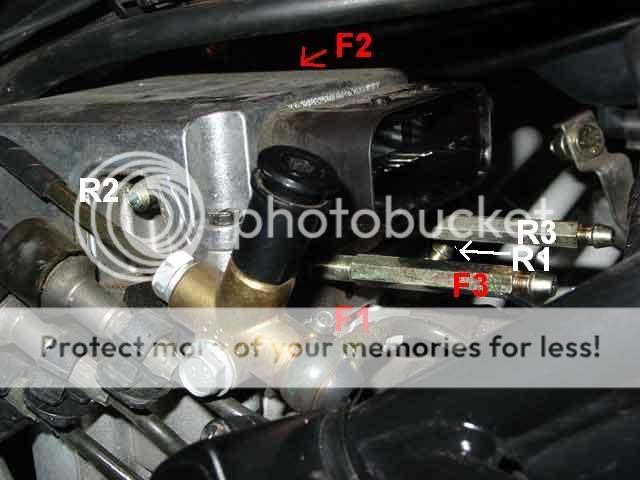

Блок АБС выглядит так?

SR прислал картинку с блоком АБС . Не в одном видео нет похожего блока (((
Поколения систем разные, соответственно если у тебя как на видео, то смотри видео. Если как на картинке то постараюсь рассказать как что.
Ты посмотри что у тебя под сиденьем, кстати могу картинку ещё одного блока скинуть :D но у тебя точно не он :D
