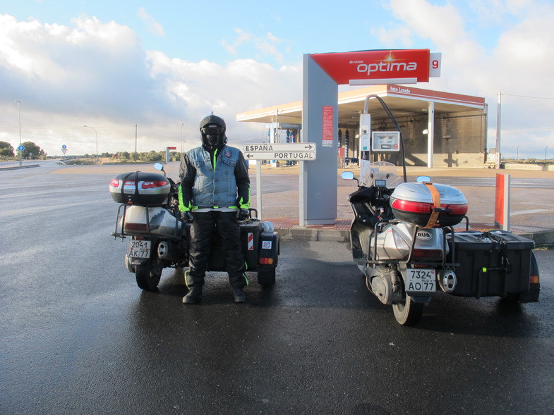

Топкейс. как уберечь от катапультирования?
Возник вопрос - может имеет смысл придумать страховку какую для кофра? Типа тросика... Чтоб потом за шоколадки не раздаривать...

Далеко не каждый кофр старается убежать с мотоцикла, но есть модели, которые этого прямо таки жаждут ) Говорят, бмвшный пластиковый телескоп из таких. В первую очередь на разбитых дорогах и тряских грунтовках конечно.
Так вот, чтобы неожиданно не разлучиться с ним, можно резинкой притянуть кофр к площадке или к раме. Страховка хорошая, и крепления от тряски и дерганья разбивать не будет.
Летающие кофры это старая тема, можно резинкой, но ремешком надежнее
на 1300 gt отлетел на ровном месте, смешно было ловить его ногой когда он меня обгонял)) после этого наглухо прикрутил 2мя болтами на 10 к площадке крепления кофра
Стрепом, как у Димы на фото, только надо чтоб багажник был прочный или то место к чему стреп примотан
Менять почаще кофр нада, лучше вместе с площадкой на которую он крепится. Проверено!
6 болтов М8 решают все проблемы :)
сегодня нагрузил в кофр - компрессор, немного инструмента, 1 л масла. Задумался о доп. фиксации. + еще второму номеру чтоб можно было облокатиться
