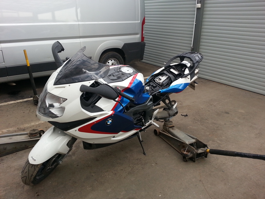

В центральной части рамы внизу есть проем сквозной. Вставляешь туда трубу поперек и поднимаешь одновременно двумя домкратами. Поднимается зад. Для того чтобы вывесить перед: одним гидравлическим домкратом приподнимаешь за ось переднего колеса. См фото ниже
Спасибо Андрей. Поеду за домкратами.
вывешивали "зад" ставя на подножку и упирая домкрат в трубу под креплением рычага, но стремное это занятие

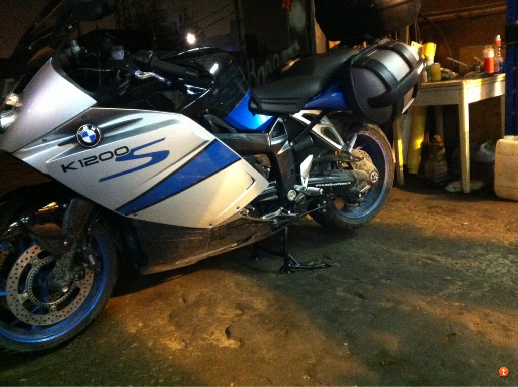

Вообще конечно очень удобная вещь- центральная подножка! Раньше как то не задумывался, но теперь не представляю как без нее, например в дороге колесо жгутиком заклеить.

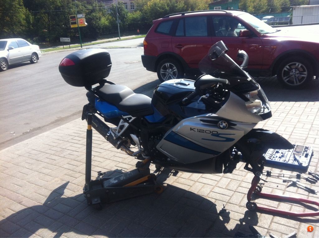

В яндексе посмотри: Сорокин инструмент для мотосервиса. На выставке мотопарк был у них, универсальные подкаты у которых регулируется расстояние зацепа стоили 2-3 тысячи рублей...

Вот тебе и под зад и под перед!!
Купил Сорокин на зад для японца около 5 тыр для КС никак не подходит
Тады можно сварить самому из труб!!

Я думаю, дешевле трех подкатных домкратов обойдется, и на зиму пригодятся для хранения мото. Спасибо наверное закажу сейчас если доступны через онлайн .
