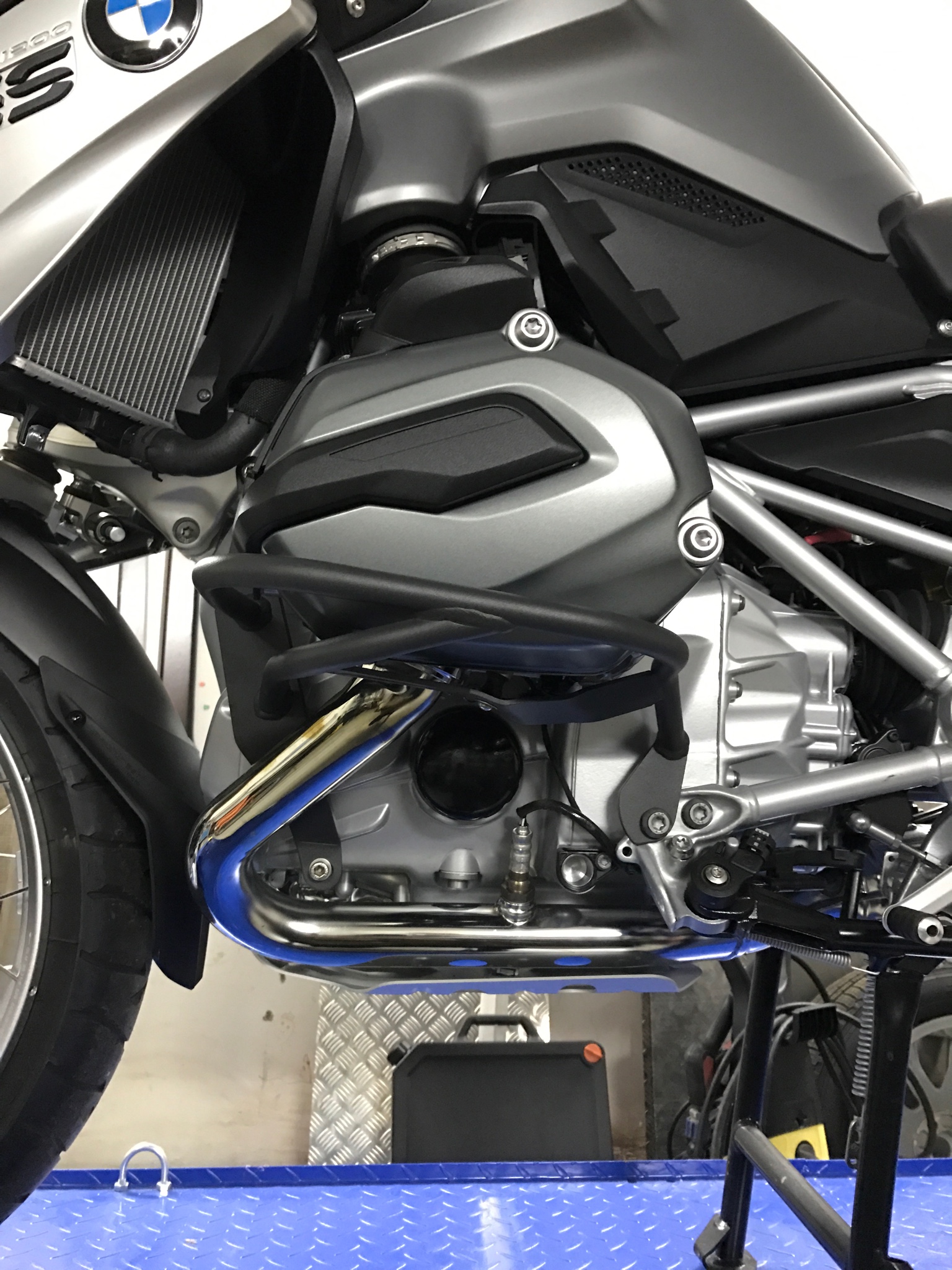

Туратек, мне кажется, самый правильный вариант,
Дуги видишь?! - а они есть ;)
Ничему не мешают, надеюсь немцы просчитали конструктив
где купить?
ссыль на производителя можно?
сорян не видел, вундерлих это ;)

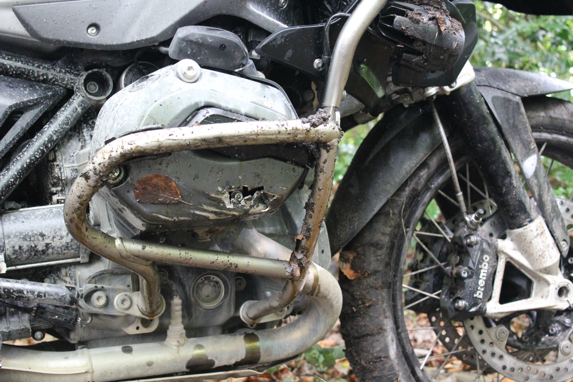

Самый первый вариант красив конечно, но в плане защиты скорее всего подведет. Алюминиевую защиту вообще не стоит использовать, кстати.
Оригинальные дуги вполне хороши, хоть и не идеальны (хотя дуги 2019 года мотиков, которые с 1250 двиглом, прямо эталонные). Туратеч и вундер отличные.
Но к ним желательно добавить еще и щитки на сами цилиндры. И тут уже лучше всего ставить только оригинальные ливчики.
Беда остальных производителей в том, что те делают щитки только из алюминия, который оправдан только на оффроуде. А оригинальные делаются из стали с хорошим таким резиновым демпфером. Люминий на асфальте при скользячке может неожиданно себя повести - материал вязкий и может зацепиться. Сталь же позволит проскользить предсказуемо, да и ресурс на истирание\деформацию несравнимо больше.
Как раз оригинальные и проигрывали всегда на скользячке, поскольку уши отрывались

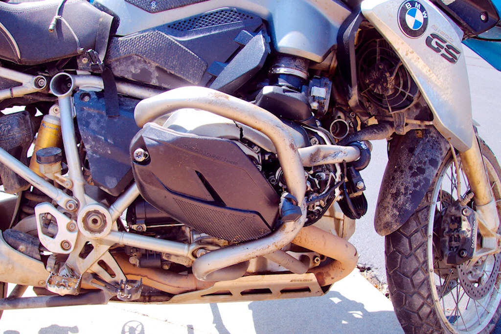

https://shop.touratech-russia.com/stainless-steel-crash-bar-bmw-r1200gs-from-2013.html
Вот хорошие дуги. Толстые. Верхние + нижние, само собой. И мот хоть кантовать можно :) Только черные брать не советую - все выбоины видны...

Вот эти мне кажется смогут защитить только от прикладывания на парковке :)
