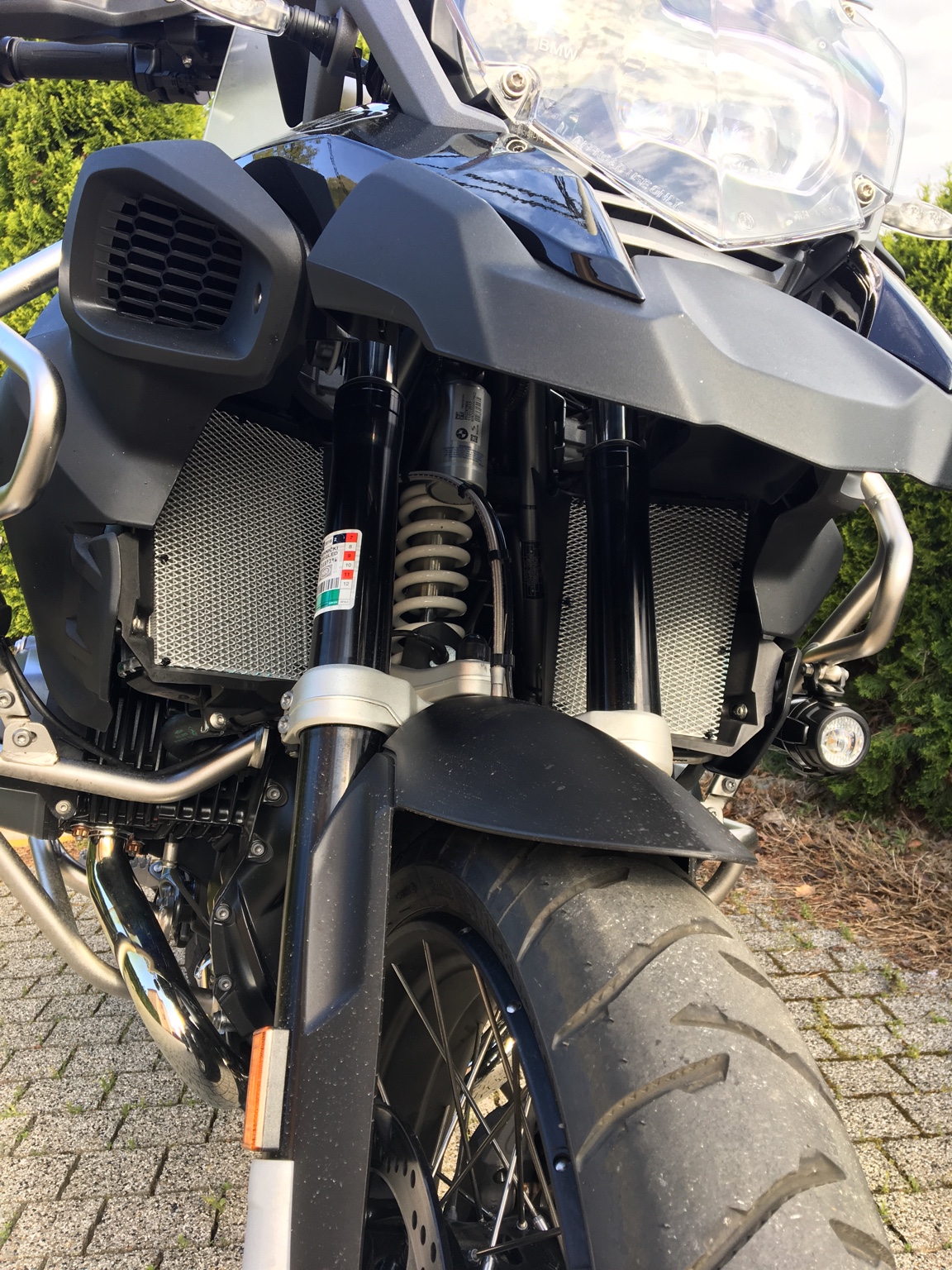

Снимаем рамку радиатора 3 болтика по 25 торакс
Сверлим отверстия. Под рукой было сверло 5
Делаем выкройку из картона...
Взял алюминиевую решёточку. Режется обычными ножницами.
Цель - защитить от камешков и другого шлака на дорогах общего пользования.
Закрепил восьми килограммовыми стяжками.
Ну как бы вот...
Бюджет 10€
Дёшево и сердито! Но я бы взял черную сетку исключительно из эстетических соображений)
Глеб, убедись, что решетка не прилегает плотно к сотам радиатора
в своё время на КС был тюнинг такой-же, не помню чей, но немного не удачный, поскольку решетка цепляла соты
был случай, что из-за вибраций и трения со временем радиатор протёрся и потёк
Да, спасибо.
До радиатора ~ 1-1,5 см
По аналогии с вундерлиховской защитой на воздушного.
Чёрная была стальная. Лень было морочиться. Посмотрю как это колхоз будет жить. Возможно со временем поставлю чёрную. Выкройка осталась)
колхозно, не гоже на такого красавца ставить такую хрень....хотя если покрасить в черный?)))))
Отличный колхоз! Так и останется, нечего менять. Это ж тюнинх по делу, а не для эстетики.)))
Прежде чем колхозить данный колхоз))) я посмотрел предложения вундера и туратеха. Оба варианта не понравились из эстетических соображений [emoji5]
Колхоз зачетный, у самого такой же )))
PS Самое главное в этом колхозе - мультитул лазермэн )))
Да нет такой, был бы такой не искали холодную сварку на дороге.)))
Про полтора сантиметра не учел, и потек радиатор.
Защита радиатора в действии.
Пробег с момента установки 17ооо км.
пойду так же себе переделаю. А то я на заднюю часть рамки себе сетку поставил и прижал к радиатору. Но после прочтения предыдущих постов понимаю, что это ошибка.
