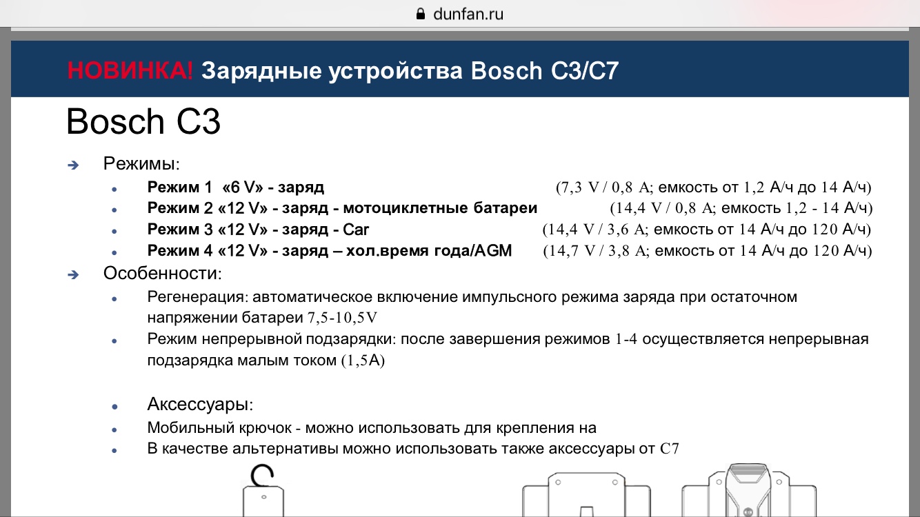

Есть электронная зарЯдка как на фото
Вопрос можно ли ей заряжать не снимая клемм с акб?
Можно ли к ней припаять штекер в бмшную розетку-прикуриватель и подключать через него?
Заряжать можно.
Розетку припаивать нет смысла, если только на мотике не вынесена отдельная розетка напрямую с аккумом - в описании нет упоминания о работе с КАН шиной
Заряжать без отсоединения клемм можно.
Судя по характеристикам- зарядка так себе- 0,8а для мото и 3,8а для авто- устанешь заряжать.
Нормальные токи, по времени немного дольше, но для акб даже полезнее, чем емкость 12-14А/ч заряжать током 10А
у меня такая же)))) правда аккум снимаю с мота и заряжаю отдельно
Хороший зарядник. Для мотиков и машин до 70а.ч. - самое оно. Есть один нюанс : не всегда сможет «сдернуть» засаженную в ноль батарею, тут только ручным зарядником получится. Так что, если вдруг у вас полностью разряженная акб «не берет заряд» — не торопитесь выбрасывать, отвезите ее сначала к аккумуляторщику.
