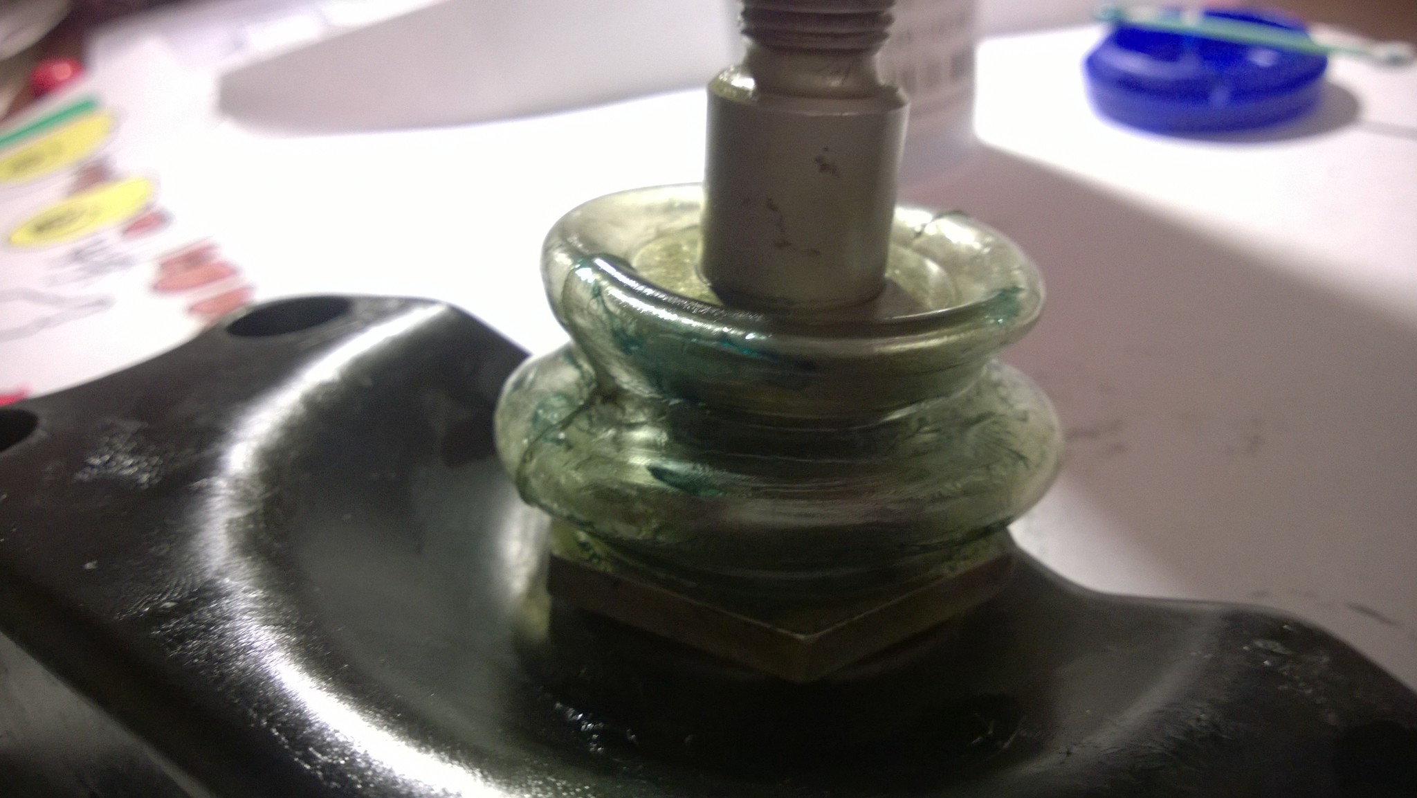

Так это решение элитное!!! Бюджетное было с прозрачным пыльником от 40ого москвича. Но парни с bmwclub меня зачмырили))) Сказали на г..ндон похоже )))
Moscwitch Style ball cover:
Кстати, если кому надо, подарю этот пыльник. Бесплатно натяну на вашу шаровую ))))
