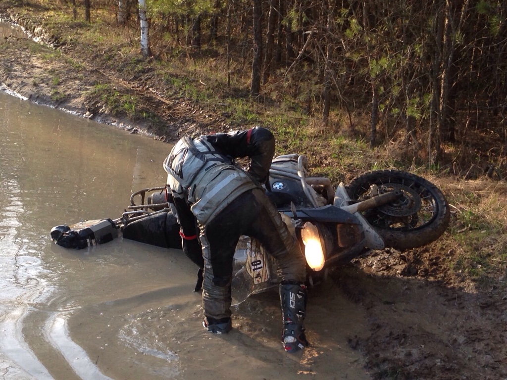

Зачем и вопреки чему я туда залез, какими усилиями его вытаскивали отдельная грустная история. Слушаться надо было Владимира Бурцева и не лезть в эту лужу ....
Еще раз отдельное спасибо всем, принявшим участие в вызволении мопеда. На будущее обещаю прислушиваться к рекомендациям и не создавать таких сложностей окружающим.
Трактором вытащить не удалось за колесо, удалось только рычагом выковырять.
На колесе эллипса нет, смотрел. Но в "награду" получил вилку неисправную, похоже. Ни разу с таким не сталкивался: сжатие и отбой происходят не плавно, а с задержкой по середине. Такое ощущение, что "закусывает" ее во время хода. Что может быть? Куда смотреть? На что попал?

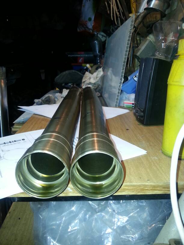

УРА!!!! Мопед починили! В прошлую Пятницу был феерический день, который начался еще в Четверг!
Обожди, сейчас другой телефон дам.
Антон, большое тебе человеческое спасибо, что познакомил меня с Ильей! :good: Человека с такими золотыми руками и чувством ответственности давно не встречал!!!
2 недели назад он ничего не обещал, кроме того, что попробует. Говорил, что у него спортивный интерес появился починить. Говорил, что понимает, что по срокам и деньгам не должно быть больше, чем новую трубку купить. Но результат превзошел все ожидания!!!!
Когда он в Пятницу прошлую позвонил в 9:00 и сказал, что все готово, я сперва не поверил. Вечером предыдущего дня он не приступал еще к сборке перьев (заранее говорил, что в Среду не получится ничего сделать). Ответ был ... "ну я в 4:30 в мастерской был сегодня. Через час буду у метро, встречай". Привез на метро (!) утром два пера. В 10:30 он уже приступил к установке перьев. Попутно сказал, чтобы я купил очиститель тормозов, т.к. он обнаружил, что один из передних суппортов закис и заедает. Когда я приехал в свой гараж опять через час (ездил в автомагазин за очистителем и другой шнягой), перья уже стояли на месте. В общем к двум часам уже все было собрано и проверено. Сделано все идеально!
Оказалось, что оба пера погнуты. Одно перо выведено в ноль, второе (оказалось даже с заломом небольшим) - 0.5мм. По факту не влияет ни на что. Закусывания вилки нет. Едет все идеально. Проверено поездкой в Брест и обратно.
