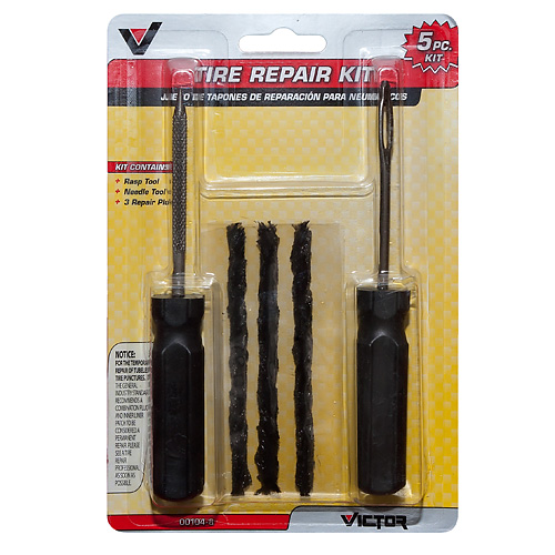

Проехав более ста тыщ на мотоциклах и забив не один десяток жгутов в отверстия мешающие безопасной езде, снизошло мне тут откровение не без вмешательства сотрудника одного из мотосервисов.
Все эти годы я( а так же все кто при мне зачем то собирал всякие острые железяки с дороги путём проникновения оных в резиновые чресла мотоциклов ) использовал всем известные коричневые или чёрные жгуты продающиеся на каждом углу.
Типа таких:
И я не понимал почему они иногда с активатором, а иногда без
Оказывается для этих "лохматых"(буду их так называть) жгутов активатор не нужен!!! То есть как бы используя его хуже не будет, но изначально он не нужен.

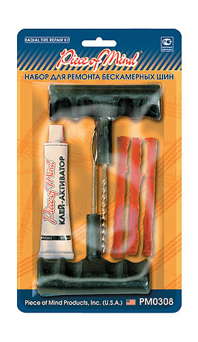

А нужен активатор для "лысых" жгутов, о существовании коих узнал на прошедшей неделе, после извлечения красивого шурупа из задней ходовой Хавроша.
Вот они - "лысые" жгуты. Они же усиленные, они же в защитной вулканизирующейся оболочке.
Привожу первую попавшуюся ссылку, а потому производители наверное разные есть:"Усиленные жгуты Clipper являются наиболее совершенными армированными жгутами для ремонта проколов бескамерных шин в любой ремонтопригодной зоне шины. Уникальная конструкция жгута обеспечивает его наилучшую гибкость и эластичность при сохранении высокой прочности. Усиливающий корд распределен по всему сечению жгута и полностью пропитан резиной для обеспечения герметичности в любых условиях. Внешний вулканизирующий слой надежно вваривает жгут в шину, герметично заполняя все трещины. Данные жгуты используются и как заполняющий материал при комбинированных видах ремонта с применением кордовых заплат Clipper. Кордовые жгуты Clipper идеальны для быстрого и качественного восстановительного ремонта всехтипов бескамерных шин."(С)
Именно активатор и "варит" внешнюю оболочку "лысых" жгутов, внутри которой находятся всем нам знакомые "лохматые" жгуты.
Они не сохнут - ибо изначально в сухой оболочке, а значит не надо каждый год затариваться новыми. Они не прилипают к рукам во время монтажа.

Так же как и "лохматый", только с обязательным применением активатора!!!
Примерно так:

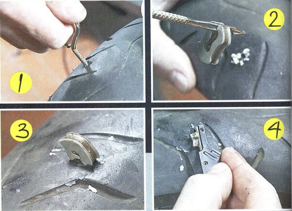

Если кто расскажет как пользоваться родным Бмв-Шным ремкомплектом, то того напою пивом)))
Если ты вот про это
то сколько раз не пробовали ставить эту .балу - ни разу не получилось!)))
Если ты вот про это
Ага) про нее)))) шляпа знатная))))))
Но ничего у меня еще есть один ремкомплект от компании Туратех за бешеное бабло). Вот где танец с бубнами))))
